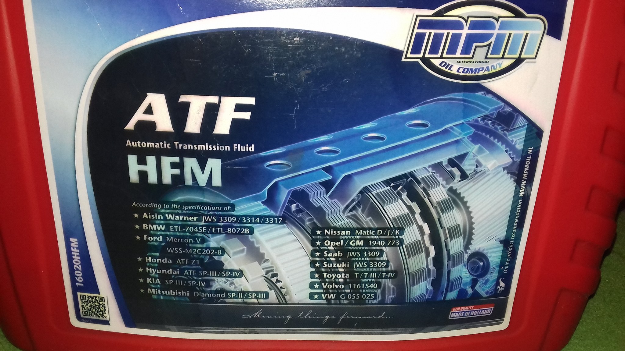

Příspěvek od Marek1718 »
HFM je multispektralny olej, ktory v pohode moze ist do tvojej prevodovky, ono s chemickeho hladiska vsetky oleje pre automaty maju totalne minimalne zanedbatelne rozdiely, takze moze byt tam.. nestane sa vobec nic...to su len marketingiove tahy ako vyrabat 13 druhov olejov v roznych cenach.. 4HP 5HP 6HP sám používam tento olej trochu som to tu obnovil a všetko je v poriatku a aj nadalej bude kedže mi toto všetko poradíl profesionál ktorý ma aj chemicku školu a tie vaše špecifikacie to je len Marketing
Re: Výměna oleje v automatické převodovce
Příspěvek od PRAHAV8 »
Podle mě musíš dodržet specifikaci a viskozitu oleje ale je "jedno" jakou dáš značku.
