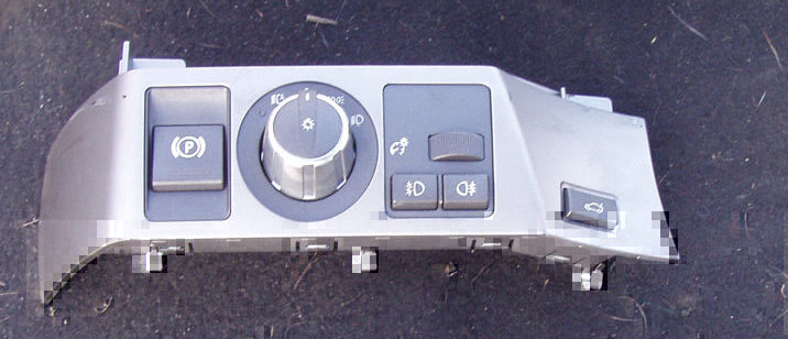

chci se zeptat jestli jsou kompatidebilní ovládací panely...nebo tam udělali i nějakou funkční změnu viz tyhle dva :)
obrázky jsou z faceliftu...

tak to vypadá, že dle info jsou ty panely funkčně shodný...čili plug&play
akorát ten středovej panel klimatizace má zkosený boky...čili je potřeba vyměni i ty navazující lišty kolem startovacího tlačítka a tu část s changerem....
POZOR : nelze vyměnit jen samotnou lištu co je přes changer...dvířka changeru nejsou součástí lišty, ale součástí changeru (také jsou jinak zkoseny) ... takže to chce vyměnit i changer :(

tady je to docela hezky vidět ty rozdíly v zakřivení bočních hran panelů
adekvátně k tomu jsou zaobleny hrany ASK modulu, kterej je pod tím klima panelem...záleží na každym jak si to chce poladit

takže tady je seznam věcí co by měl člověk vyměnit, pokud to chce udělat pořádně :D
1) levý panel s ovládáním světel a parkovací brzdy
2) panel se startovacím tlačítkem a dírou na klíč
3) středový panel klimy
4) pravej panel který kreje CD changer
5) CD changer...možná by šlo jen z nefunkčního vykuchat ty dvířka
6) čudl pro otevírání spodního kaslíku - má jinej tvar než předFL
7) ASKčko
8) jinej dřevěnej panel pro ASKčko
řešením je vyhodit CD changer a dát tam iPod retrofit.... a lišta bez díry na changer...a měnit ASKčko taky není nejnutnější :)
