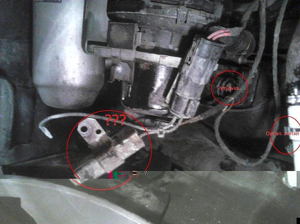

Zdravím Vás ... mám taký problém, nasiel som odpálený odpor na emission control - air pump, má 0,8ohmu ale neviem kolko má wattov ani sa nejdem k tomu dopátrať. Na nete som našiel tieto resistori ako náhradné diely za vysoké sumy 77eur alebo 91eur čo mi príde dosť kedze cena obycajného odporu je do 5eur. Určite sa to dá aj nejak nahradiť, ale potrebujem vedieť watt-áž nejaké skúsenosti? rady? BMW e38, 750i
Kdyz tam koupis treba 10W tak nic nepokazis. Ten odpor urcite slouzi k regulaci otacek toho ventilatoru.
Pokud jsi nejsi uplne jisty hodnotou toho odporu, tak aspon zmer odpor toho motoru. A vypocitej si to tak, aby pres ten regulacni odpor mel motor polovicni otacky, priblizne
tak tak, kdyz koupis tento tak nemuzes nic zkazit http://www.gme.cz/rr-w20-820r-p114-575
nez to slozis tak si to otestuj pres baterku a nech to jet nejakou dobu, kdyby mel shoret
