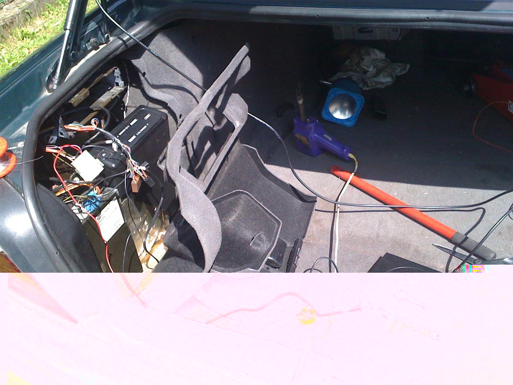

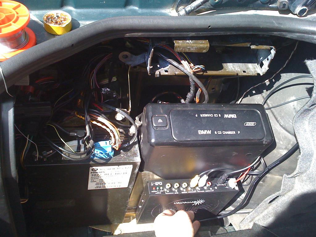

Tak jsem o ted nainstaloval ten dvb-t tuner ktery jsem mel v melniku v bedně :) instalace byla vcelku jednoduchá, napojení na av vstup tv modulu. protahnutí kablů atd... umístění před changerem sem zavrhnul kůli chlazení tak sem ho umístil "za" :).
anténu mam zatím tu originální magnetku, je to jedno vozit se to dá klidně v kufru protože je to prostě digitál, ten prostě bud hraje nebo nehraje, nic napůl neni. takže to prostě za jízdy nemá ve městě sigál. neustále se to rozsypává. jen co se auto zastaví tak naskočí okamžitě krásný obraz....
ovládání je na dálku, senzor se dá dobře zašít...

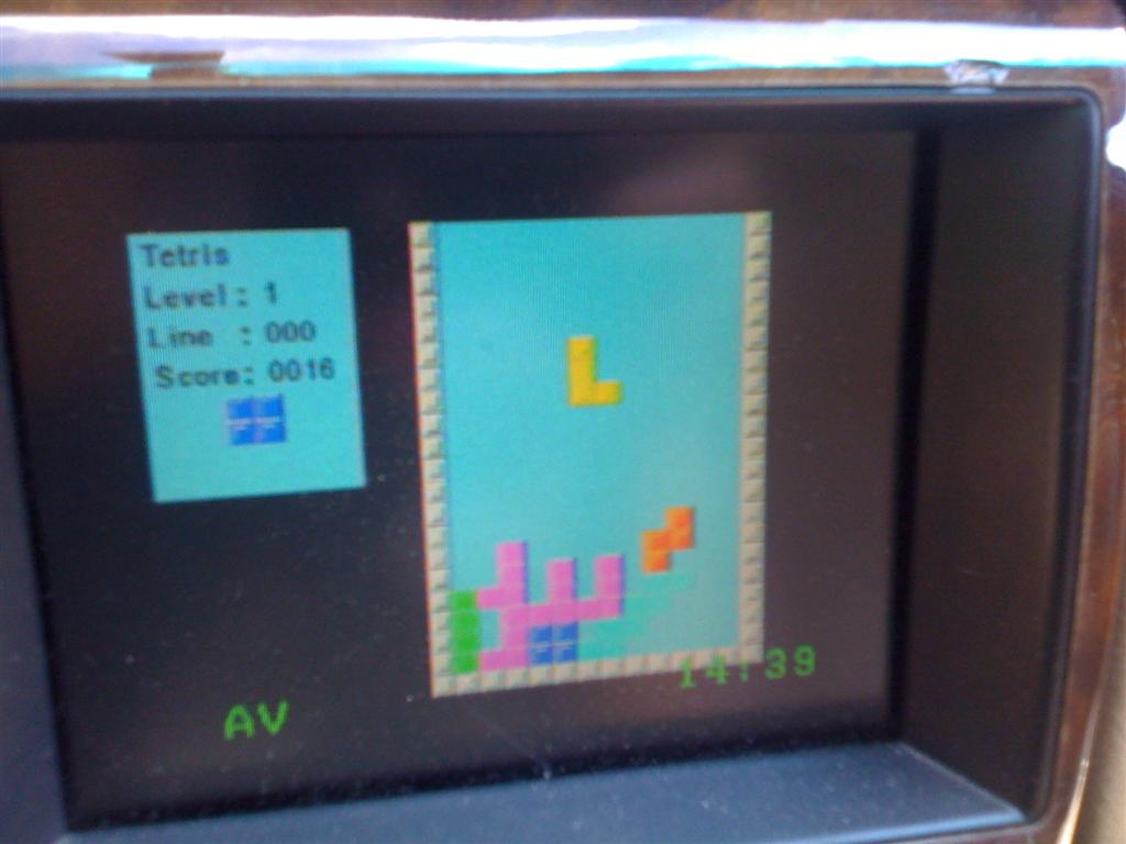

funkce: televize, teletext, program, hodně nastavení a hlavně supr hry :) mužete za jizdy pařit tetris :)
jedná se o tento tuner http://www.carmultimedia.cz/DVB-T-Tuner ... 104/id/27/ bohužel aktuální cena je téměř dvojnásobná než když jsem vám ho nabízel v únoru za 1100kč. no počkat až do konce se nevyplatilo. poptavka si cenu nastavila :)
jinak montáž mohu zajistit i jakehokoliv jineho AV zařízení, v nabídc e mám i DVD/DVBT přehravač ale ten už je o dost dražší. co si koupíte to Vám nainstaluju :)

A ovladani je teda jen ovladacem?
Muzes mi prosim napsat kde beres info o zapnutym zapalavoani pro zapnuti tuneru?
Snejk
Příspěvky: 2637
Re: DVB-T tuner do E38
Příspěvek od Snejk »

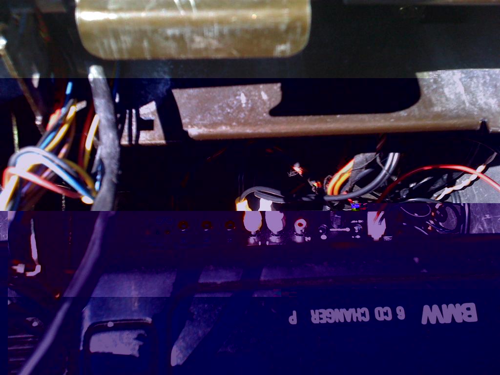

jj ovladam to ovladačem, je to velice pohodlné a řek bych i docela stylový :) hlavně nevim jak bych hral tetris z volantu :) samozřejmě hlasitost ladit mužu... no proč tak složitě? auto je prošpikované drátama na kterém se objeví napětí až po otočení klíčku do I nebo II polohy, tuner je stavěný už v základu že je nutné jej napojit na takové vedení protože po připojení napájení se sám zapne (má jen tohle dočasné,nemá žádné pevné napájení tudíž nic nežere). přesněji sem se rozhodoval zda si vezmu napájení přímo z TV modulu nebo GPS navigačního počítače.... ale nakonec sem objevil velký konektor který je nejspíš napájením celého toho aparátu tam vzadu a má to jen 4 dráty, trvalé plus(červenozelený), plus na klíček v první poloze(fialový-na ten sem to napojil) a hnědý(zem) a další ibus. no a když se podivaš na navi, tv, na cokoli tak tam tohle napájení vede... i stejne barvy.

na prvni fotce to je vidět... z tuneru vede červený a černý (uplně vlevo) do toho bílého co se opírá o měnič.... ten konektor tam civí hned za tv modulem... jo a abych to neprasil tak je tak širokej že sem zvrchu do toho konektoru strčil drát i pájku apřipajel ho k těm pinům jakoby z vrchu, perfektní spojení a žadný živý vodič nečumí ven.
