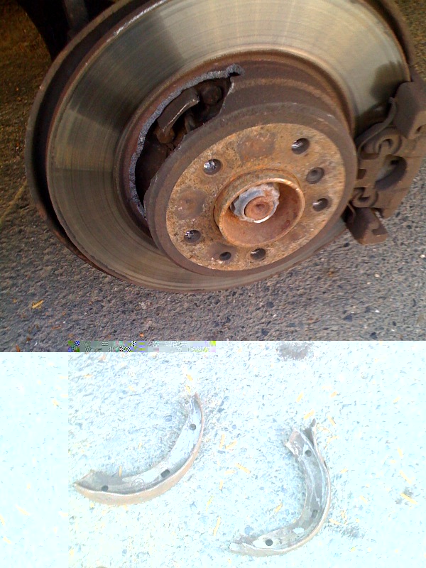

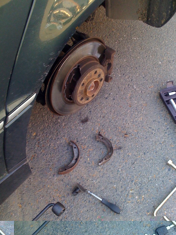

tak sem o vikendu jel a začaly mi chroupat kola, řikam .. .hm ok tak desky sou sjety. ale občas to udělalo takovou tupo ranu .. tak ok deska asi praska...
dneska jedu koupit desky a cestou rana a vidim jak cosi leti z auta. řikam ty pičo to je hustý co to je :D

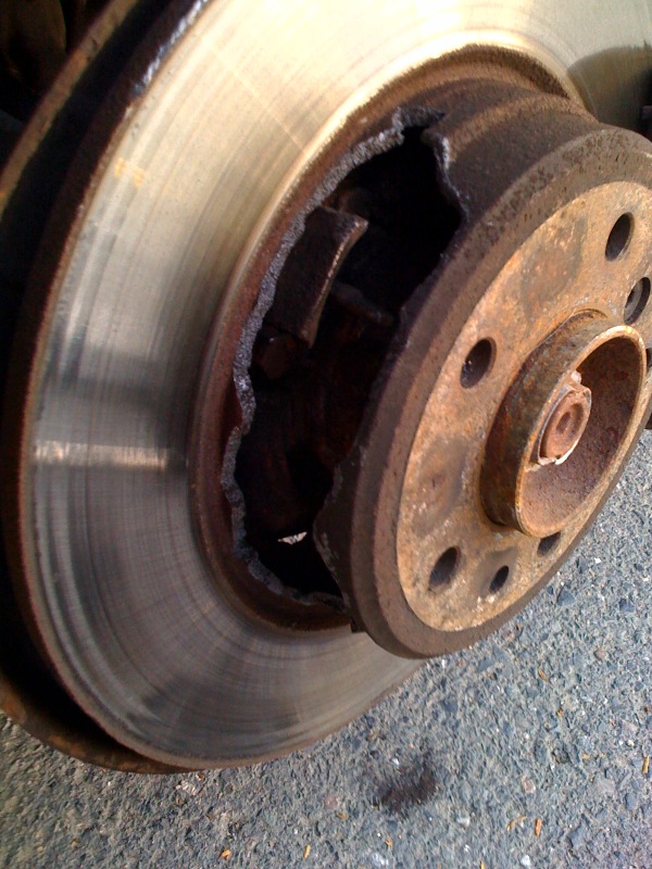

tomu bych nevěřil, pakničky ručni brzdy jaksi prolítly kotoučem a zustaly viset v kole :D no paráda teda. no ale aspon už ty brzdy nechroupou :D
ale přitom vubec ručku nepouživam. no je to tuning

to ze je snejk hovado je jasne, ale az tak velke ze by uz svaroval aj kotouce ze tri kusu jeste ne, tady chyba neni ...
jelikoz moc nepouzival rucku tak bych tam videl taky pricinu, rozpadlo se oblozeni ktere jak tam litalo dokonalo zkazu a pak se to rozemlelo cele a jak to srotovalo tak se rozpadl kotouc ... jeste jsem nevidel ze by se takhl kotouc rozpadl sam od sebe, praskly jo ale tohle ne :lol: :lol: :lol:

je pravda že za tu jizdu o vikendu sem zažil tak 5 ran ktery byly jako fest až trhly autem... no a ta poslední byla ta největší .) asi to prostě chudak kotouč neunesl
