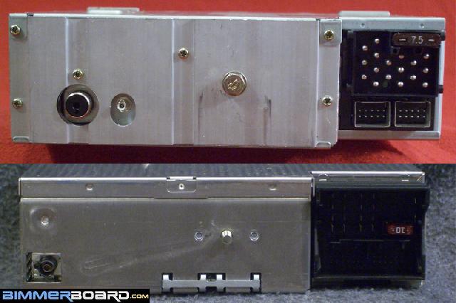

rozobral som to a mám tam tento starší rádio modul čo je hore pripajam obrazok...
Re: BMW e38 nejde zvuk rádia
To co je na fotce dole se do e38 ani nedavalo, to je z x5. Takze vubec nic neres, sezen radiomodul z pred fl. E38 a dej ho proste tam.
