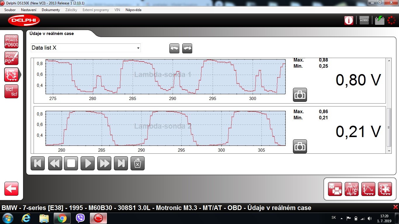

Ahojte, neviem si akosi rady, 7dma stratila výkon, hlavne to cítiť v tiahlých kopcoch. Pri voľnobehu s agregátom potrasieva a cítiť nespálený benzín asi bohatá zmes. ISTA, INPA, SCANNER, DELPHI nehlásia žiadnu chybu okolo DME. Predpokladám že blbne asi LAMBDA č.1, spravil som PrtSc živých dát. Za postrehy a rady vopred ďakujem.

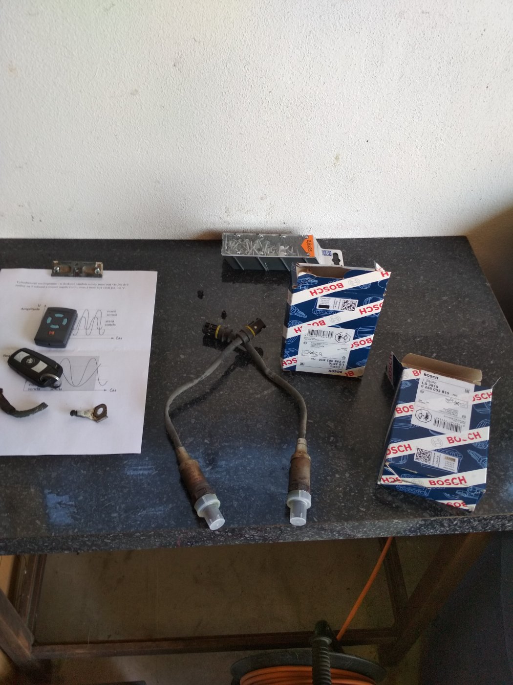

...takže lambdy vymenené, necítim zlepšenie, takže nasleduje kontrola podtlakov okolo motora a ak nič tak katalyzátory...

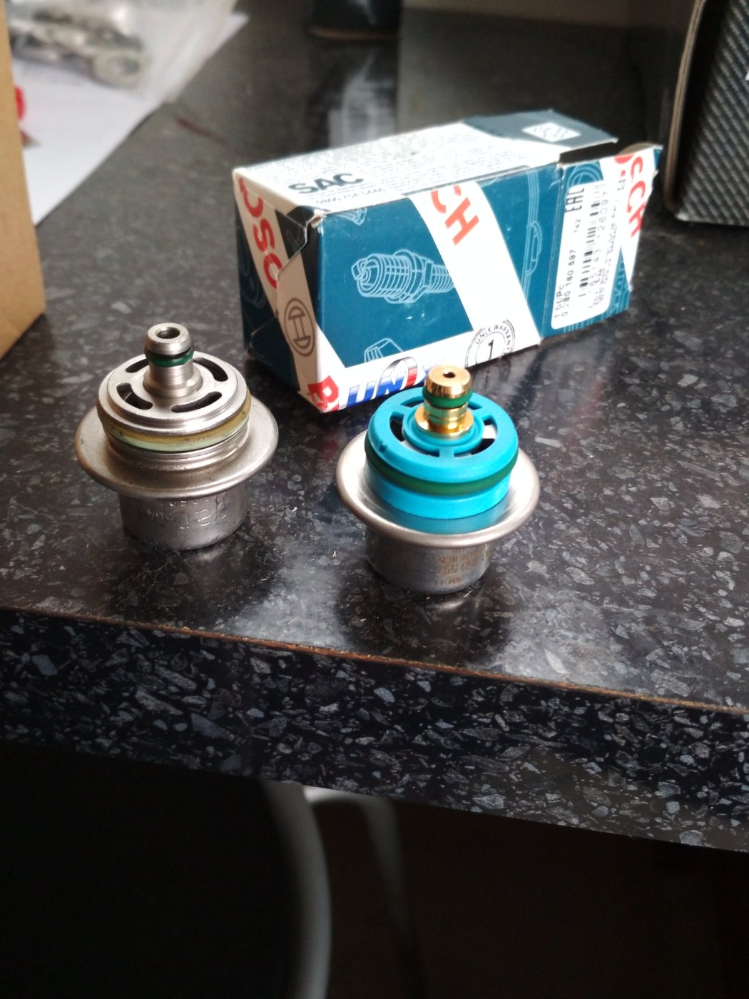

...takže na radu som vymenil aj regulátor tlaku paliva, no nepomohlo...

To jsou takovy ty typicky zavady, kde kazdej radi vymen to a tamto a casto to nepomuze :) Ne ze bych tomu rozumel, ale zacalo to z niceho nic? Auto nema vykon v nizkych i vysokych otackach?
I kdyz jestli se to trese na volnobeh, tak to asi nepojede ani v nizkejch a pak bych vyloucil s klidem ty katy a nechal je bejt. Spis netesnost sani, membrana, vaha vzduchu, pripadne cvicne zmerit kompresi, okouknout svicky jestli vypadaj prijatelne... Ale spis jen tak strilim :)
