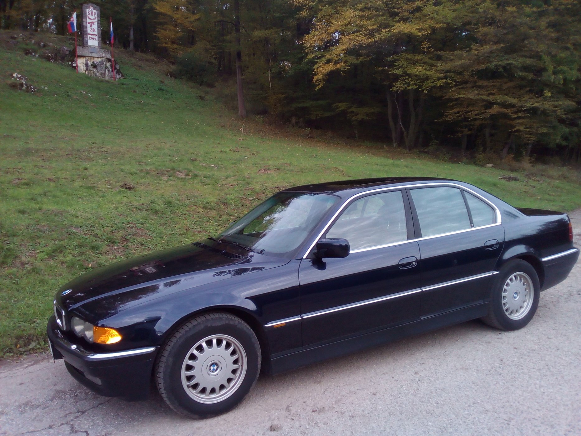

čaute tak konečne sa mi podarilo doriešiť problémoví studený štart na mojom aute z LPG pohonom ,čo trápilo auto ? 1- výmena komplet tesnení v reduktore genius max. 2-následne som išiel za plynárom ZV hatiar ten mi z kontroloval celí LPG system prišli na to že v reduktore je zle nastavený podtlak 3- v RJ pre LPG bolí zlé hodnoty toto všetko mi doladili 4-jeden kábel je nanovo pre letovaný zrejme zlá komunikácia ,neviem presne na čo slúži ten kábel to som sa nepýtal ,inak sú to parádny odborníci ,doladenie ma stálo 45e ,Hned ako som sadol do auta hned bolo cítiť zmenu auto teraz jazdí na LPG parádne ..Dnes som ráno pri teplote 7 C štartoval auto za studena na benzíne a skoro mi padla sánka dolu šepot kvetín
