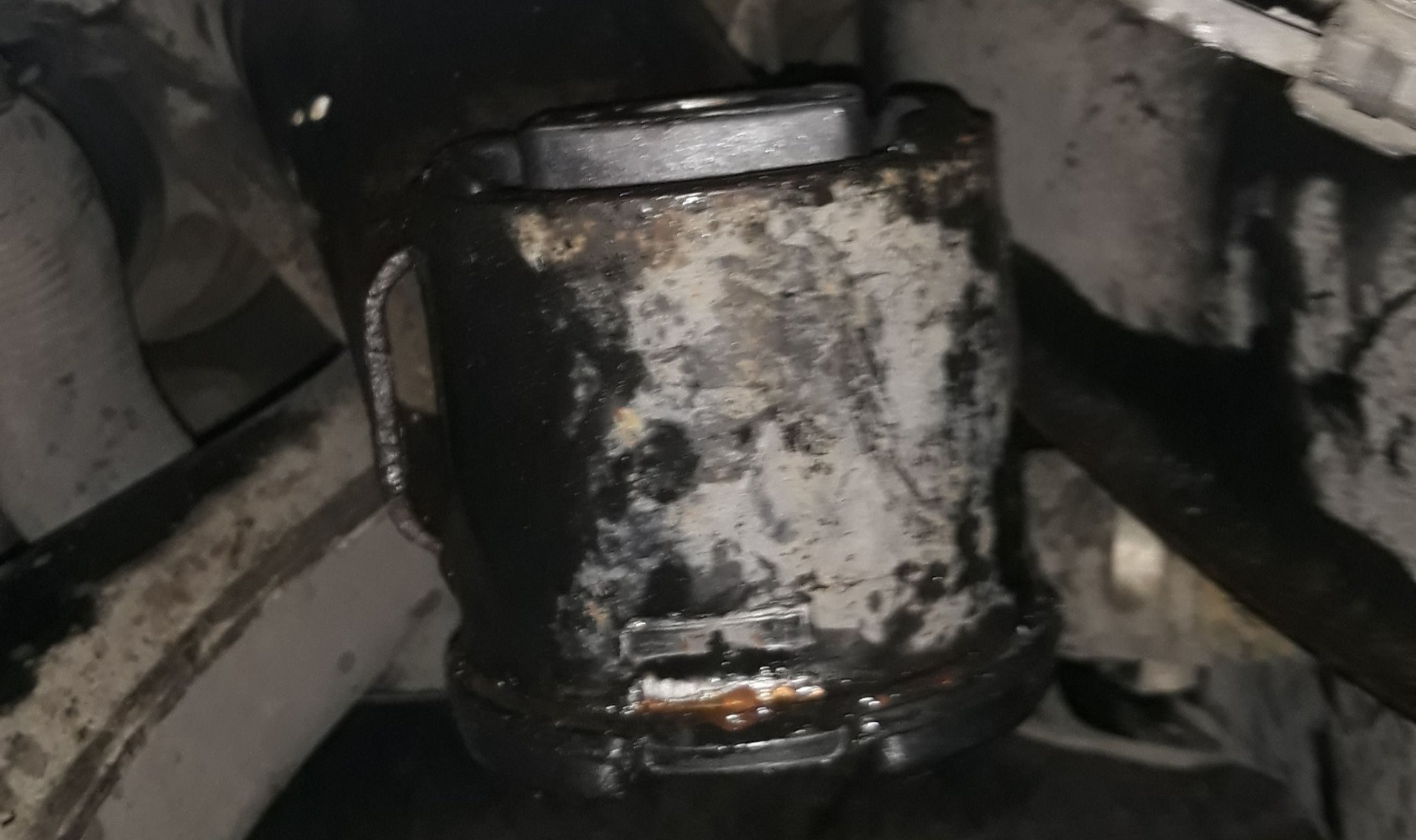

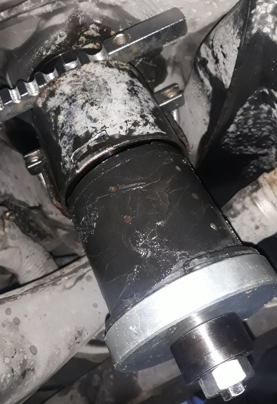

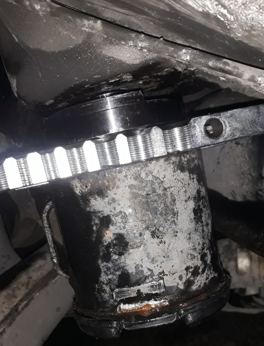

Tak tady foto. Pomohl jsem si pertlovackou.
Příspěvky: 1122
Re: Stahovák zadních silentboku
Dobrý nápad.
Příspěvek od PRAHAV8 »
Dík. Ono jak je tam málo místa tak není moc co vymyslet.
