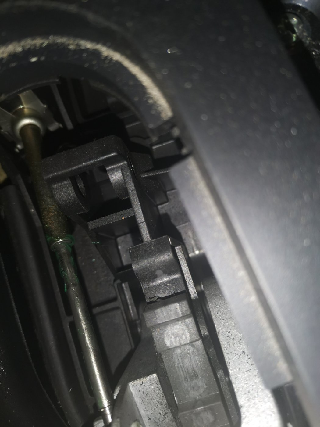

Ahojte, mám problém na mojej e38 730iA, pri studenom aute ide krásne radiť voličom, no keď sa zohreje nedokážem vyradiť z D-čka resp. ide to tak ztuha, že sa bojím poškodenia voliča. Následne po vychladnutí (zopár hodín) už to ide zľahka. Lanovod bol vyčistený a premazaný, nebolo vidno mechanické poškodenie no nepomohlo to. Ďakujem za rady resp. postrehy.

Ahojte, skúsil som ešte prebehnúť cez ISTU a INPU a prevodovka bez chýb, tak nechápem...

Zvedni ten plast pod řadičkou a vše tam vyčisti a odmasti pak tam dej novou vazelíni a mělo by to fungovat. Nevytahoval jsi někdy řadičku respektive tu hlavici?

PRAHAV8 píše: ↑pon črc 11, 2022 12:03 pm Zvedni ten plast pod řadičkou a vše tam vyčisti a odmasti pak tam dej novou vazelíni a mělo by to fungovat. Nevytahoval jsi někdy řadičku respektive tu hlavici?
To som skúšal, premazal som nepomohlo. Ale na fotke vidno, ako vchádza lanovod tam kde je vazelína, že je tam zúžené miesto, neviem či to má tak byť...

Diagnostika neumí zjistit v jakém je stavu převodovka. Musíš mít speciální diagnostiku jako mají třeba v ZF a tam ti teoreticky řeknou kde může být problém. Automat ti řadí jinak dobře ve srovnaní s jinou stejnou převodovkou?

Ďakujem za odpoveď, automat radí normálne tak ako keď som ho kúpil v roku 2008...

A nemáš problém v hlavici řadící páky? Když jí vyndáš tak by to mělo jít z D přepínat bez zmáčknutí tlačítka. Tlačítko myslím potřebuješ jen když to odblokuješ z P. Hlavice se mi vždy sundávala nejlíp při N a jen se vysouvá nahoru ale jde to blbě. Nic se nešroubuje jen silou tahat nahoru. Už dávno jsem někde četl že pokud jde blbě vyřadit z D tak je špatný nějaký koš ale už to nevím jistě jestli říkám pravdu. Ono při vyřazení v převodovce jako bouchne a auto se pohne?
