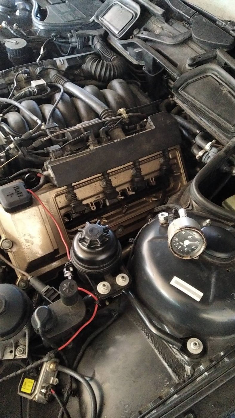

No tak už sa to zhoršilo fest, auto začalo strácať ešte viac výkonu až som zastal a už som sa nevedel pohnúť. Motor začal zdochýňať, zaradil som P-čko na mieste a začal sa spamätávať no po zaradení D-čka zdochýňanie. Do cieľa 100m som došiel silou vôle a zázrakom. Následne štart nasledujúci deň, otáčky brutálne nízke, reakcia na plyn dusenie, z výfuku asi olejový dym, následne zdochnutie. Tak som ho dotiahol domov...:-(

Takže zmerané tlaky vo valcoch, posledný valec 2bar predposledný 3bar ostatné 6bar...takže problém "vyriešený"...

není to moc málo ? 2bary je KO a 6barů je dle mě taky moc málo ... kolik je tovární údaj ? 10-12bar ?

jasné že musí isť druhý motor, preto som dál "vyriešený" do uvodzoviek :-)

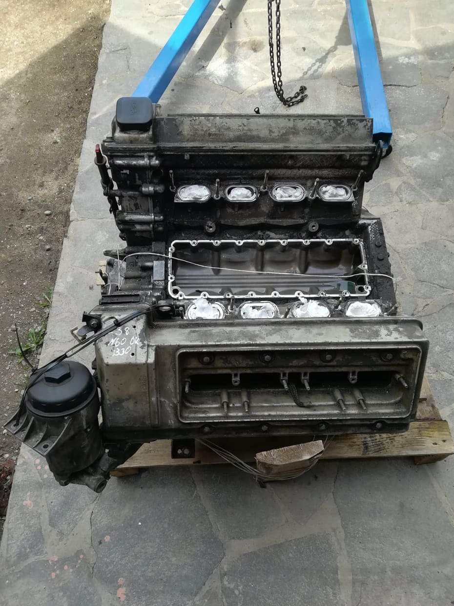

...takže objednaný motor M60B30 od severných susedov, keďže som sa nedopátral čo obnáša zámena za M60B40...Ďakujem.

... tak už došiel...
