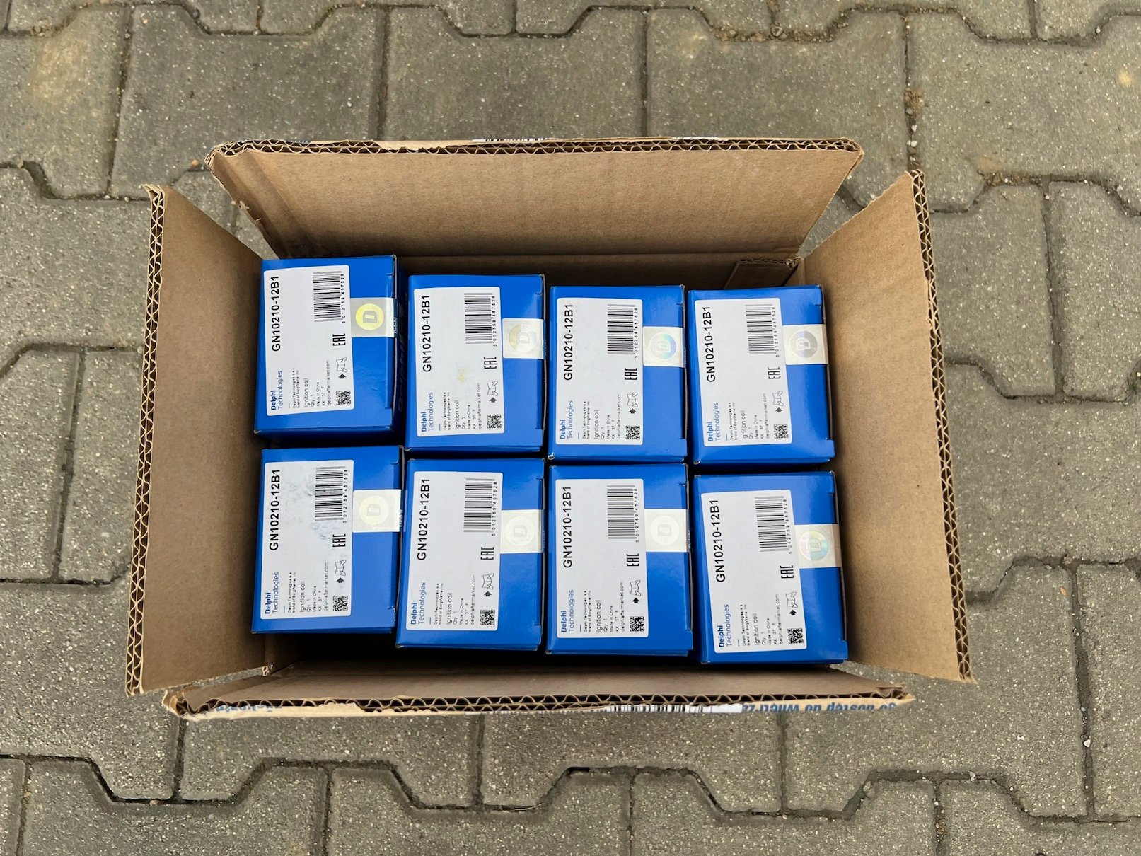

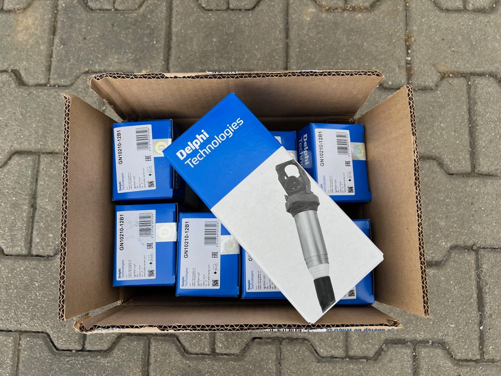

Materiál dorazil, veľmi som váhal, či všetko riešiť OEM ale nakoniec som po viacerých konzultáciach uznal že je to nezmysel. Takže čo bezpodmienečne treba originál som objednal z BMW, čo znesie náhradu išiel aftermarket.

Pár info. Kontaktoval ma predchádzajúci majiteľ auta, ktorý ho mal cca 10 rokov. Dal mi pár zaujímavých tipov a rád, motor v aute pochádza z X5-ky búranej na zadok, keď to vyberali mala najazdených iba 28.000km a zakladaný bol do auta pri 450t. Takže reálne ten motor v aute má do 130.000km... to je nový motor. Takže plán sa mení za pochodu, motor aj tak von, vymeniť katalyzátory (keďže jeden je totálne nepriechodný), guferá ventilov, sviečky, cievky a tesnenia olejových vaní a čo bude treba ale čo netečie sa nateraz robiť nebude. Zbytočne sa vŕtať v motore ktorý má tak málo kilometrov. Takže už je vonku, dnes sa robia guferá a možno v pondelok/utorok to bude vrčať.
