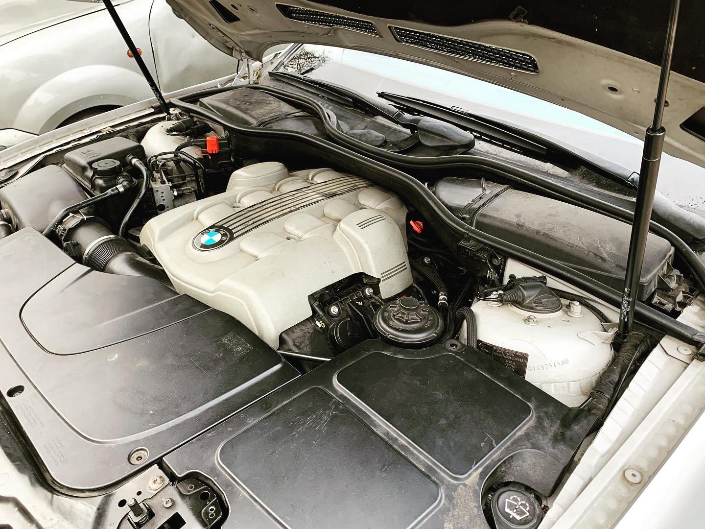

Snáď posledná E65/E66…

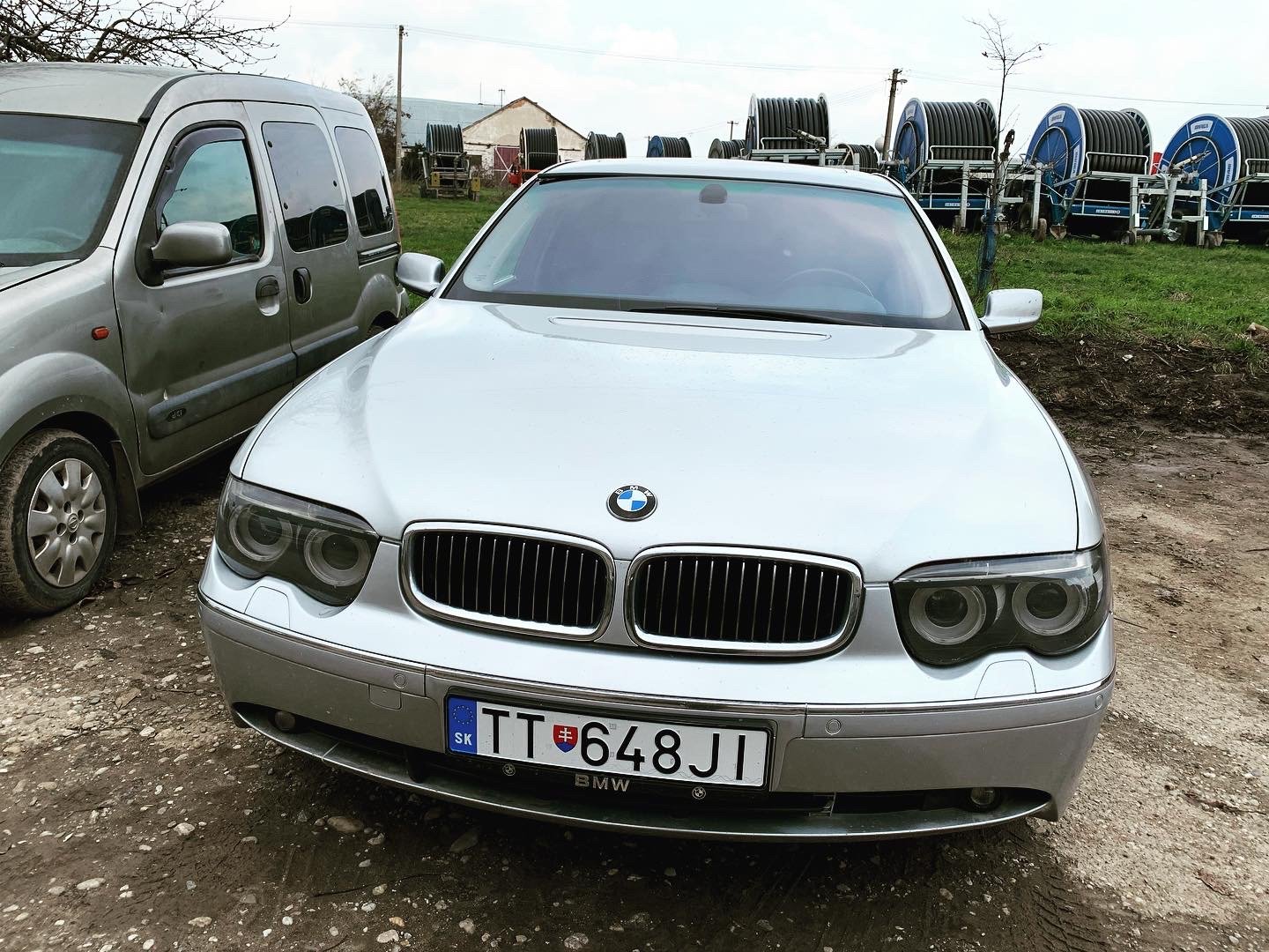

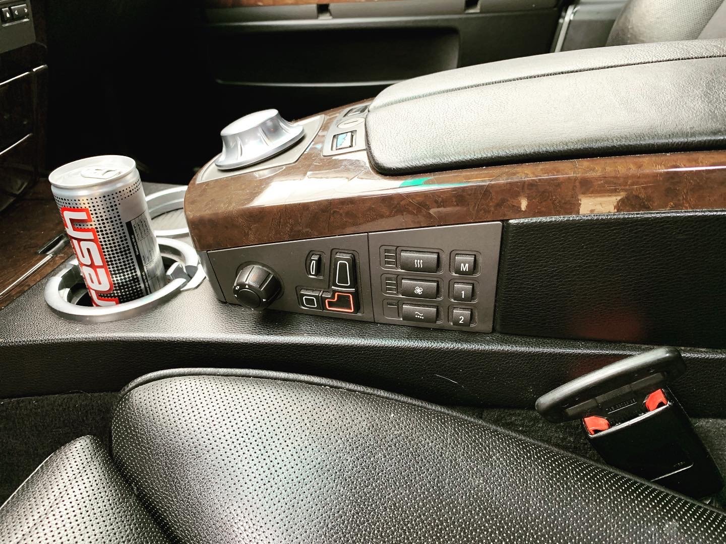

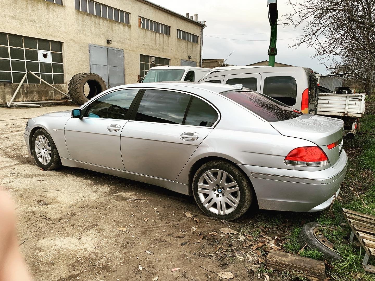

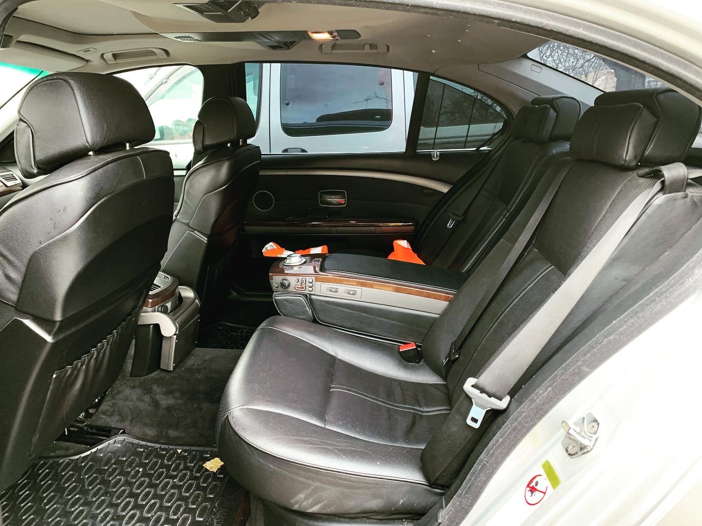

745Li. Originál slovenské auto, kupované ako nové v Bratislave, jazdené spoločnosťou J&T do roku 2011. Následne od roku 2011 do cca 2020 jeden majiteľ. Potom sa už klasicky točilo kade-tade, ja som ju mal koncom minulého roka, kúpil som ju jemne buchnutú na ľavý zadný bok. A po necelom roku od predaja si našlo ku mne zase cestu. Už ostane a spravím ju na komplet a nechám si ju ako primárne daily.

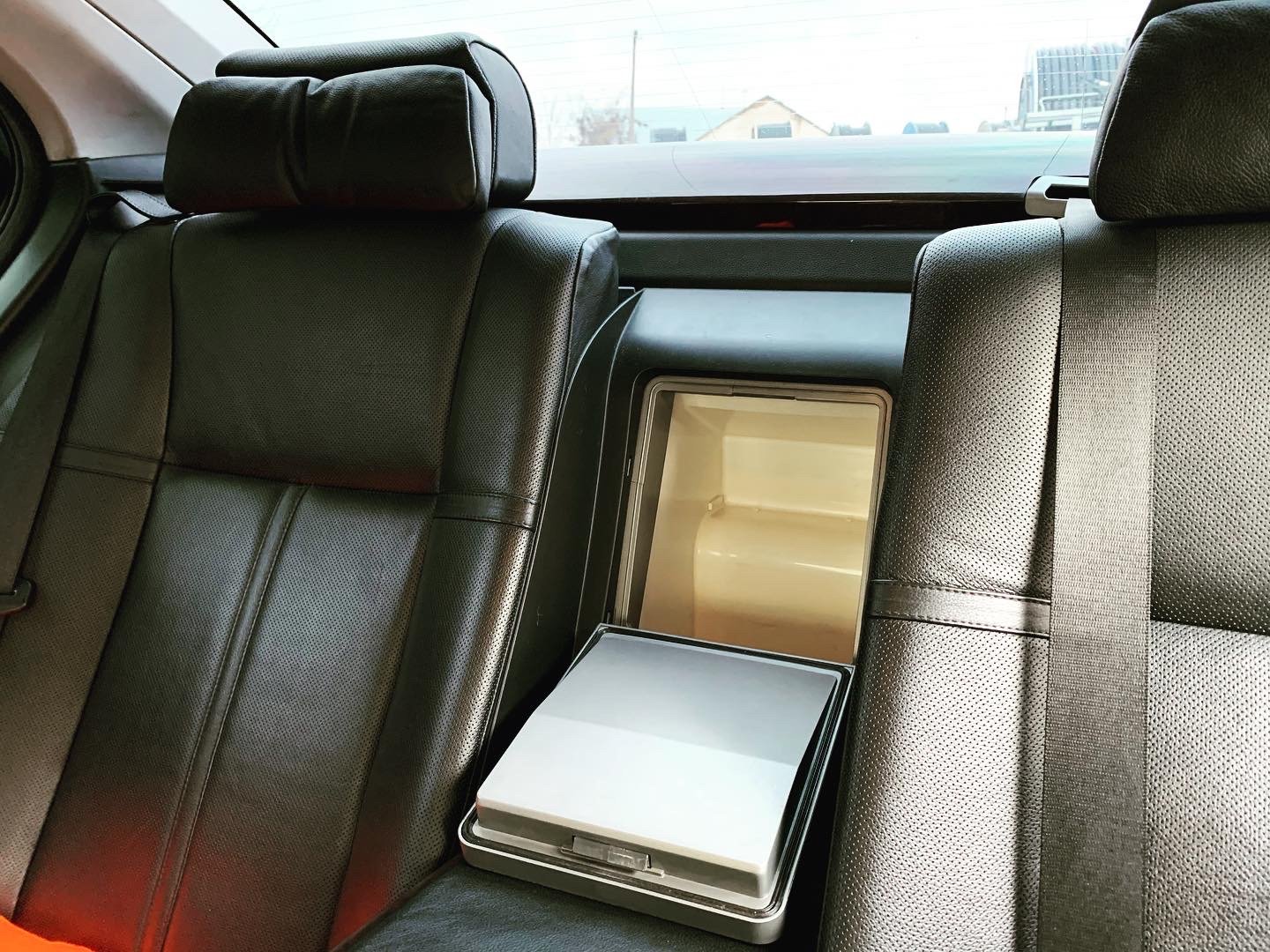

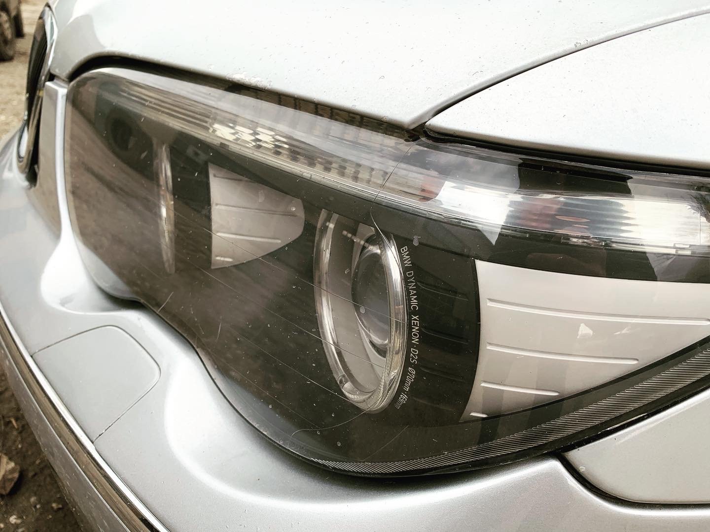

Prečo som ju kúpil? Lebo smiešna cena. Lebo výbava. Auto je tak nabité výbavou, ako žiadne čo som doteraz videl a bol pozerať. Námatkovo - predné full komforty, masáž, odvetrávanie, výhrev. Zadné komforty s výhrevom a odvetrávaním. Doťahy dverí, hydrokufor, chladnička medzi zadnými sedadlami, stropná klíma, EDC, Dynamic Drive, Dynamic xenóny, Logic 7 audio, dvojité okná, elektrické bočné roletky, monitor pre zadných pasažierov a mnohé iné. Výpis výbavy prikladám nižšie. Áno, je to predfacelift, ale keď sa spraví pekne a zrenovuje tak ako má byť tak aj to môže byť ešte dobré a časom zaujímavé auto.

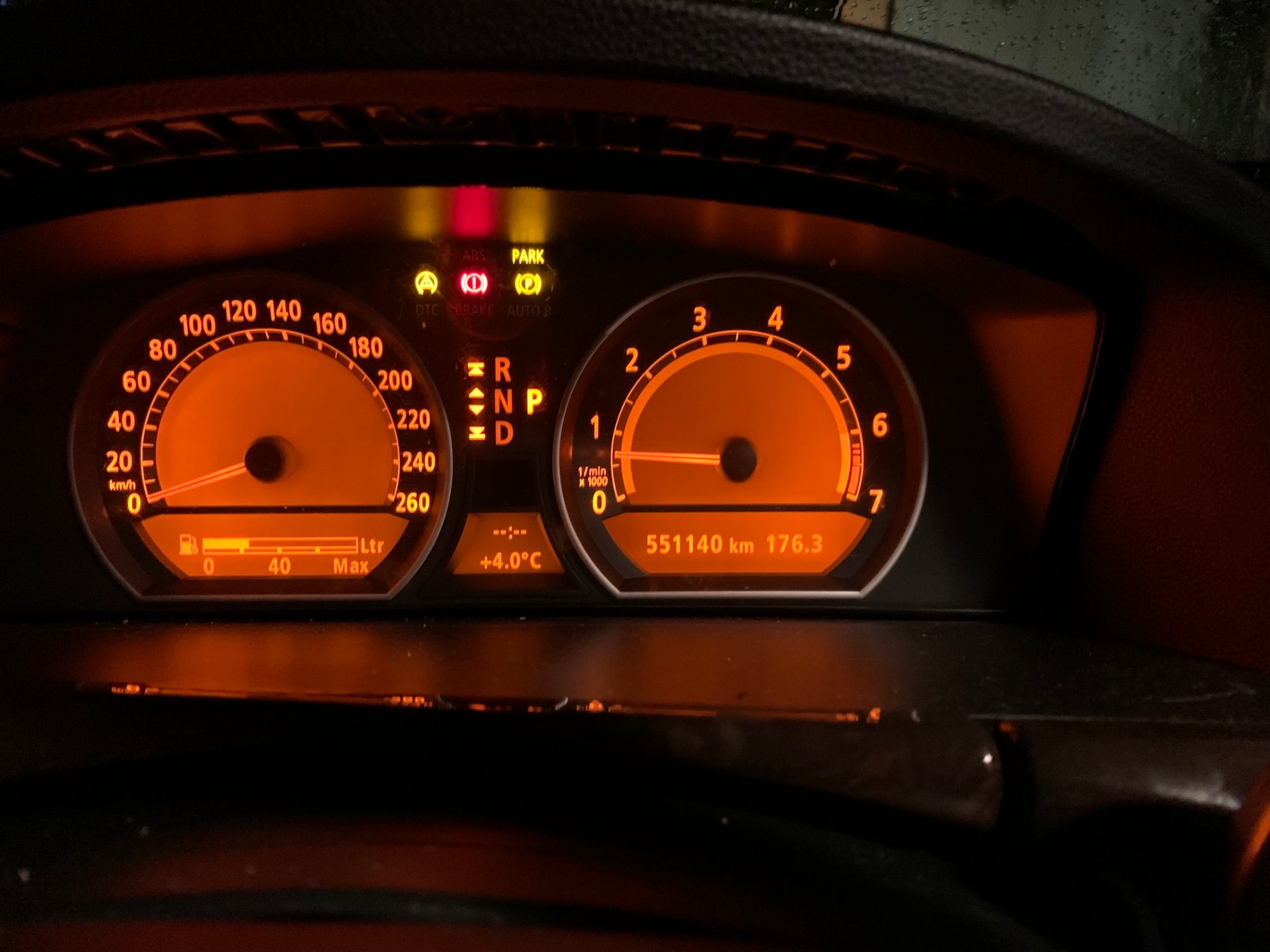

Vyrobená bola v septembri 2002, do vienka dostala Titan-silber - 354 - metalízu a interiér je v čiernej nasca koži. Motor N62B44 245kW. Kilometre krásne - 551 tisíc aj nejaké drobné.

523 Air Conditioning F Rear W Cooling Box

Čo sa bude robiť? Z techniky určite toto:
Motor pôjde von na paletu a komplet pretesniť: guferá ventilov, veká, všetky tesnenia čo bude treba vrátane O-trubky
Alternátor preventívny repas
Štartér preventívny repas
Lanká ručnej brzdy vymeniť
Trubky k dynamic drivu vymeniť
Brzdové trubky vymeniť
Spojazdniť elektroniku v aute (audio a pod.)

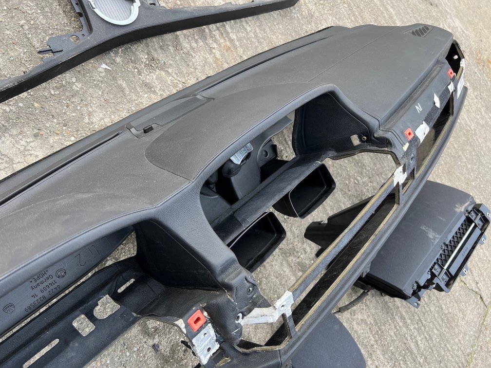

Z estetiky a výbavy:
Kolesá Styling 95
Predné a zadné zásterky
Fólie z okien dole
Koženú palubovku
Alcantarovú stropnicu - toto bude oriešok zohnať
Kožený stredový tunel
Kožené dverové tapacíre
A určite toho ešte plno vyskočí… tak držte palce

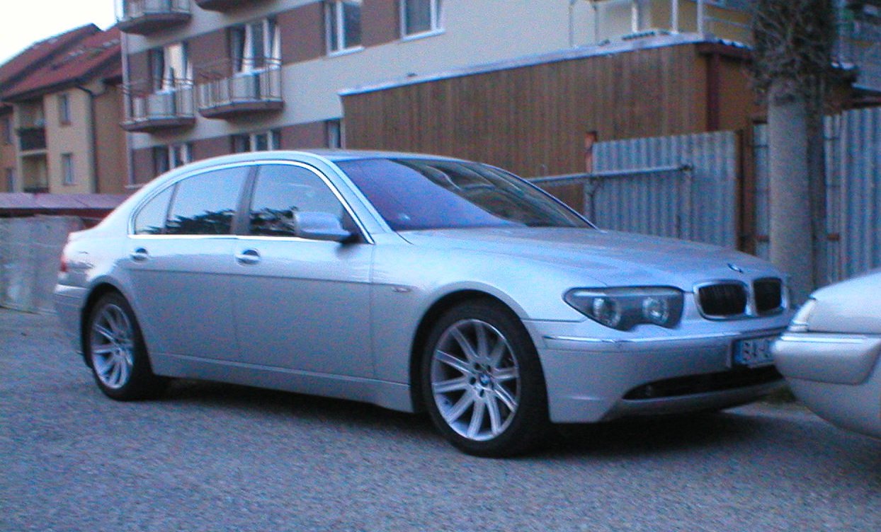

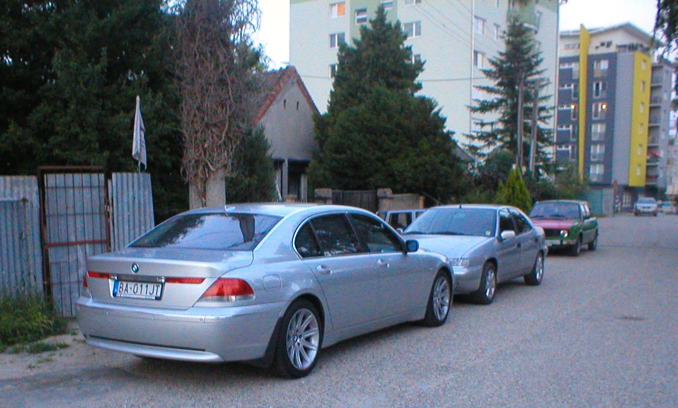

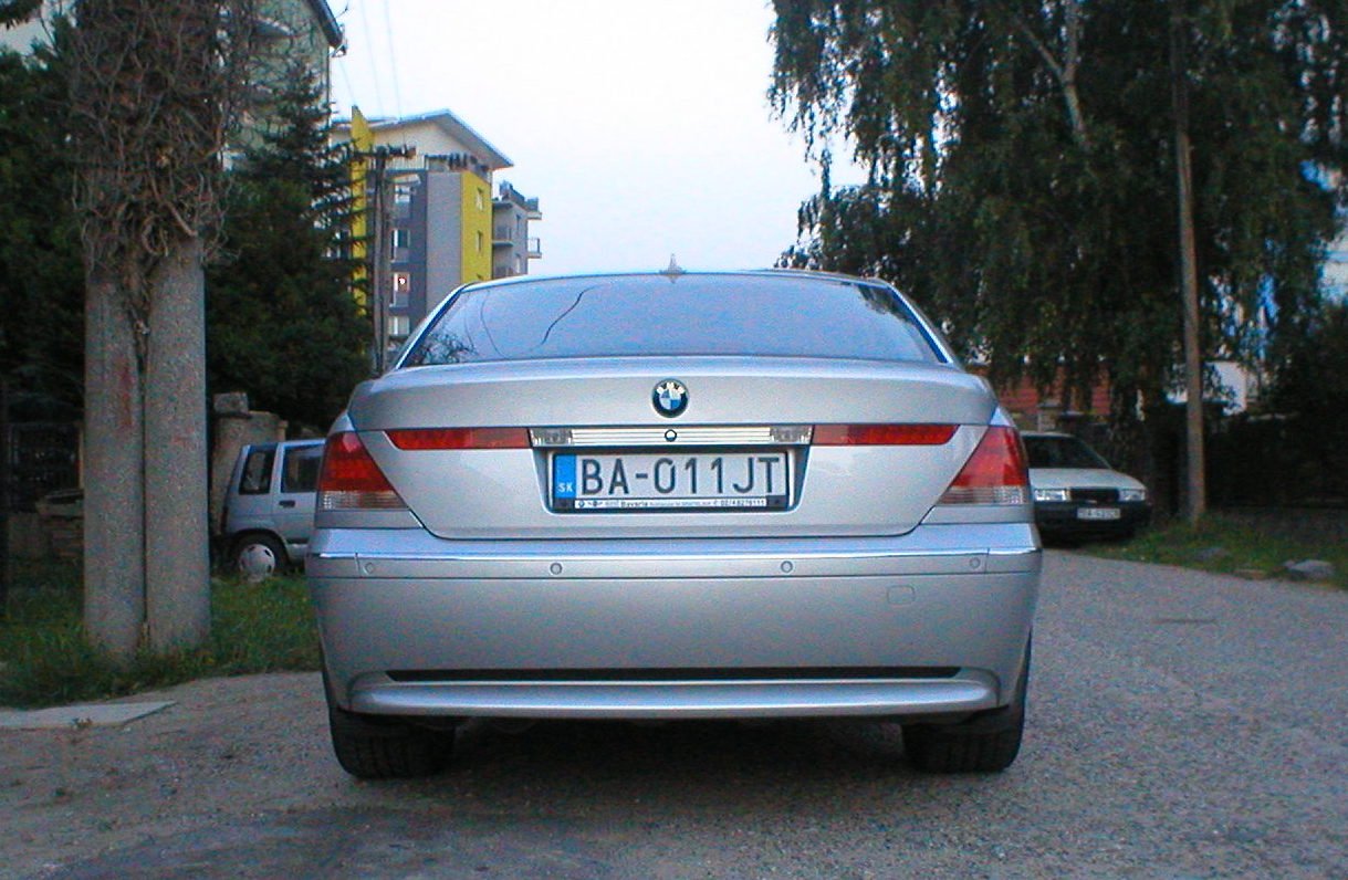

Karoséria je relatívne pekná na ten vek a kilometre. Až moc by som povedal. Tak dáme techniku dokopy. Prikladám ešte staré foto keď to auto bolo zánovné, takže hľadám aj zadné zásterky

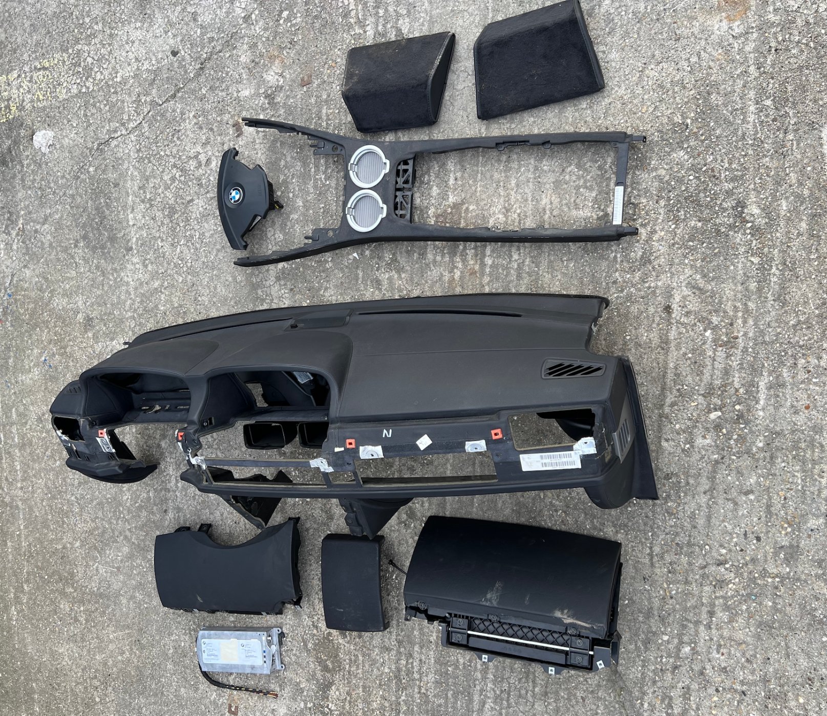

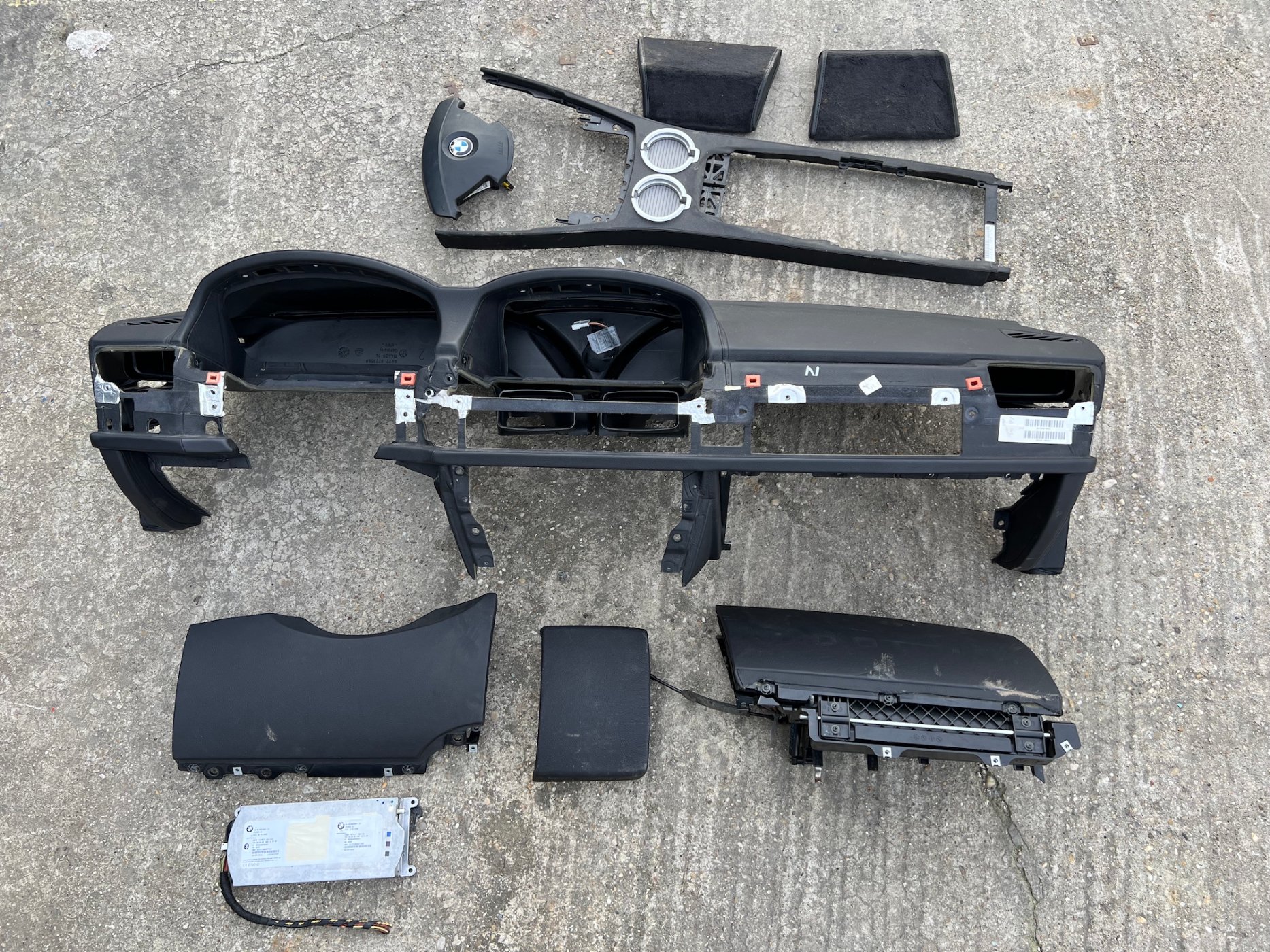

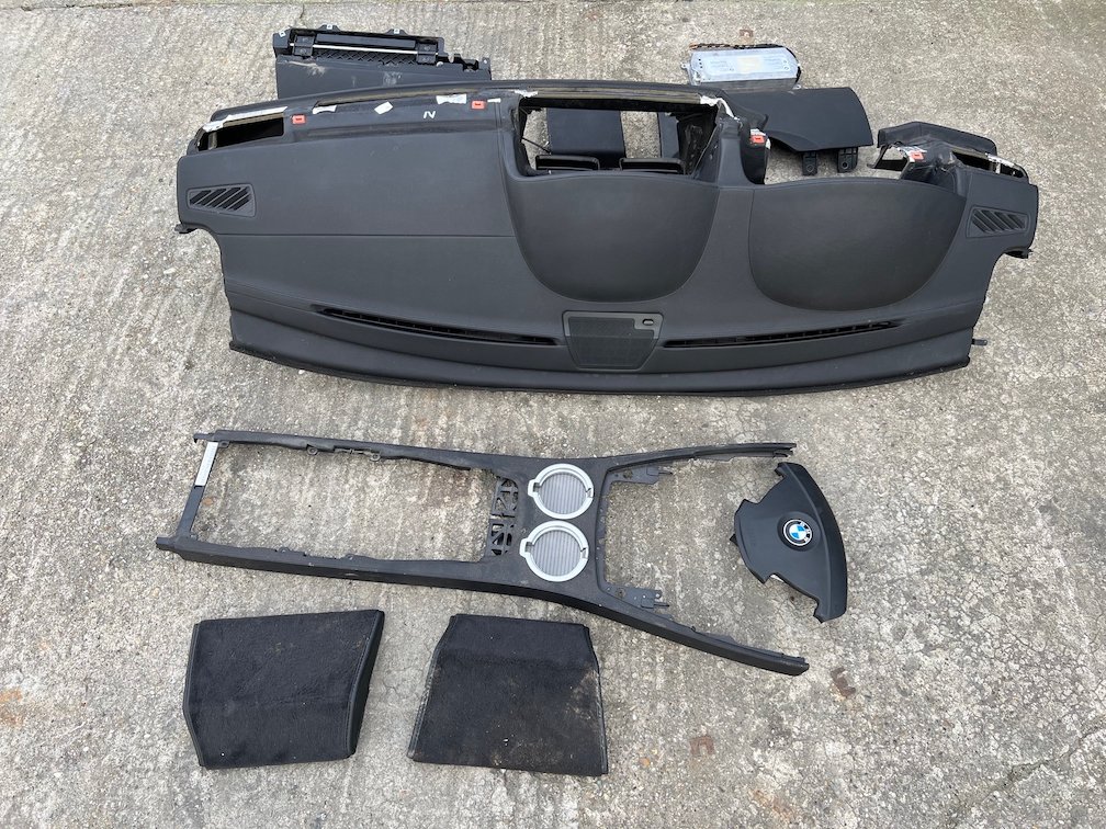

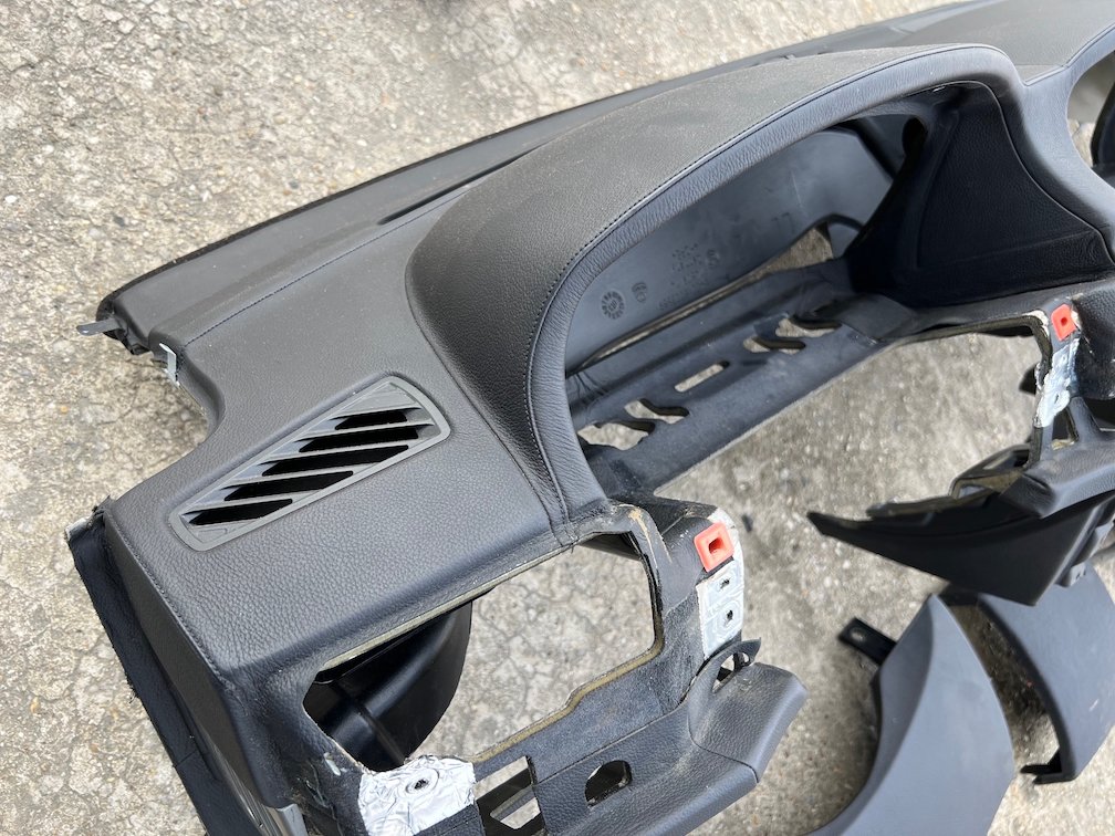

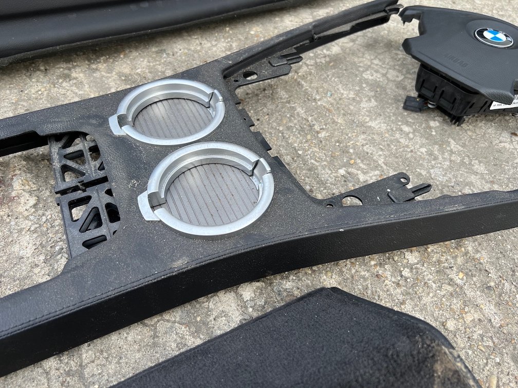

Keďže strieborná 745Li je stále v stave klinickej smrti je nutné začať riešiť dôležité veci. To znamená koženú palubovku, kožený stredový tunel, Bluetooth modul aby sa dalo telefonovať v aute no a samozrejme nejaké ďalšie drobnosti. Čo na tom, že motor je olejnička, nejde na osem valcov a jeden katalyzátor je upchatý až je červený. Hlavne že zvnútra bude pekná. Všetok hnusný plast musí ísť bezpodmienečne von. Bude to full leather vnútri. Ako V12. Pôvodné ostanú iba podlahové koberce.
Re: [BMW E66 745Li] - vyslúžilá sedmička z "džej end tí"
Hlavně, že to bude pěkný na pohled a na omak

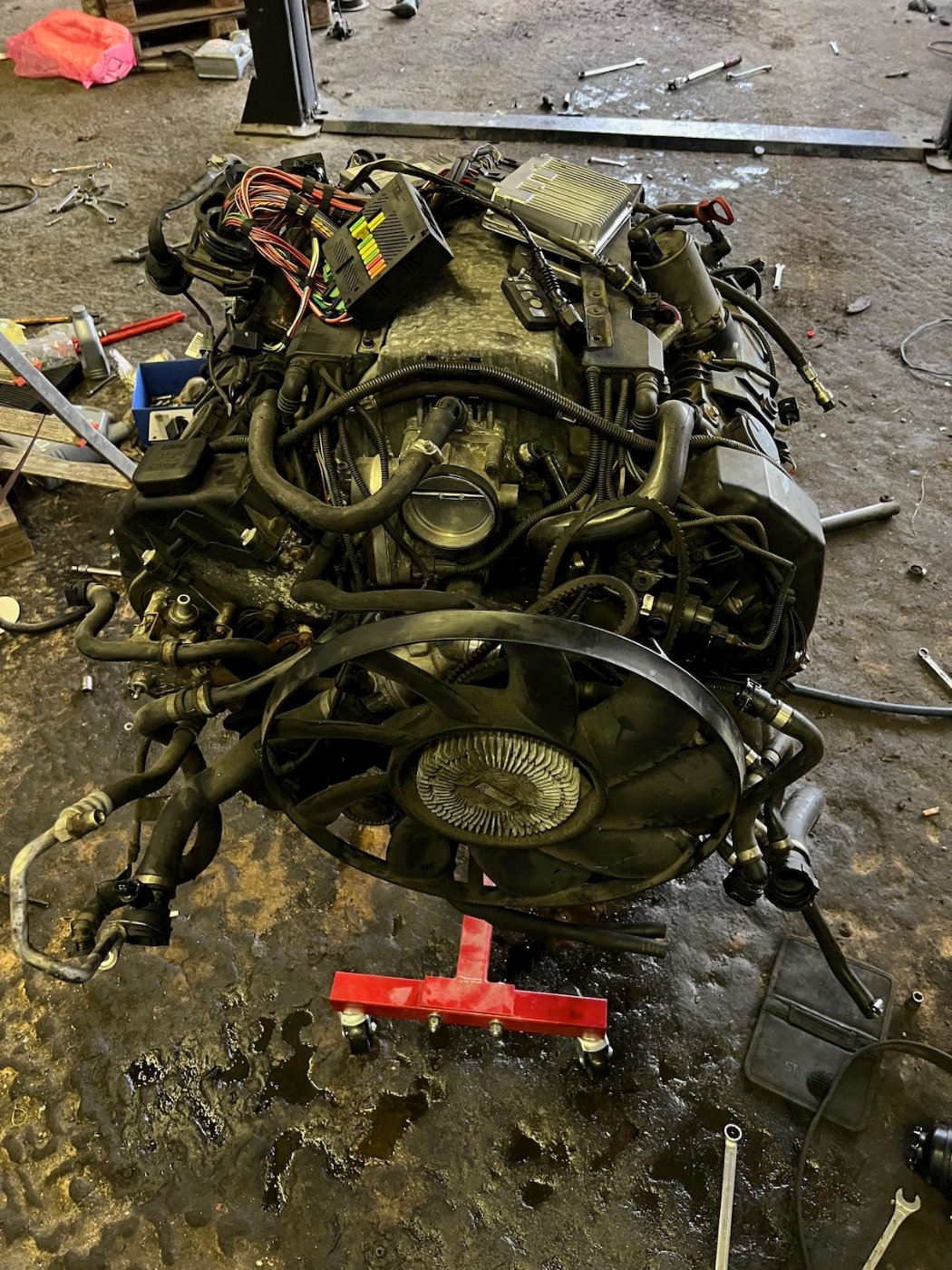

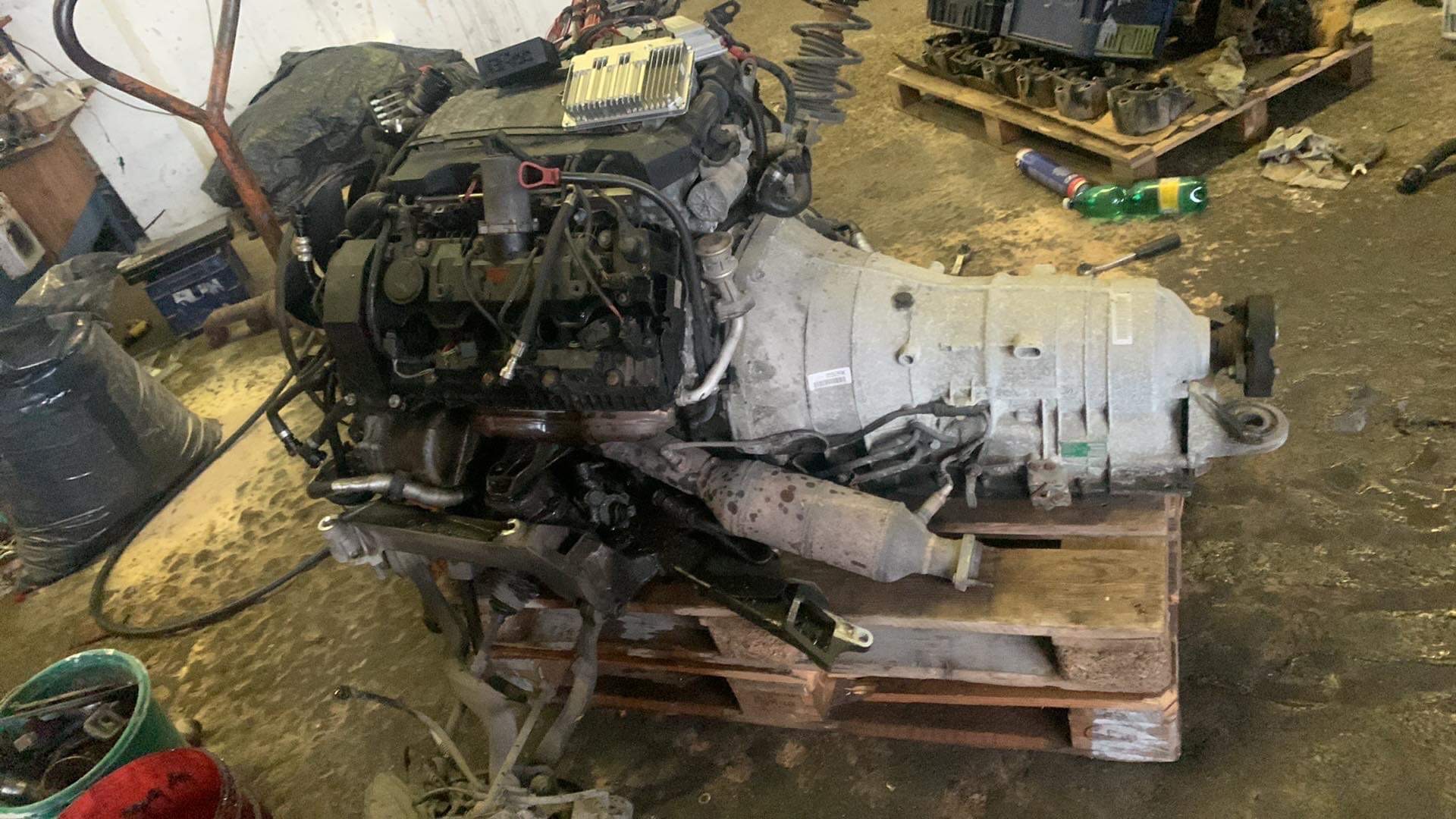

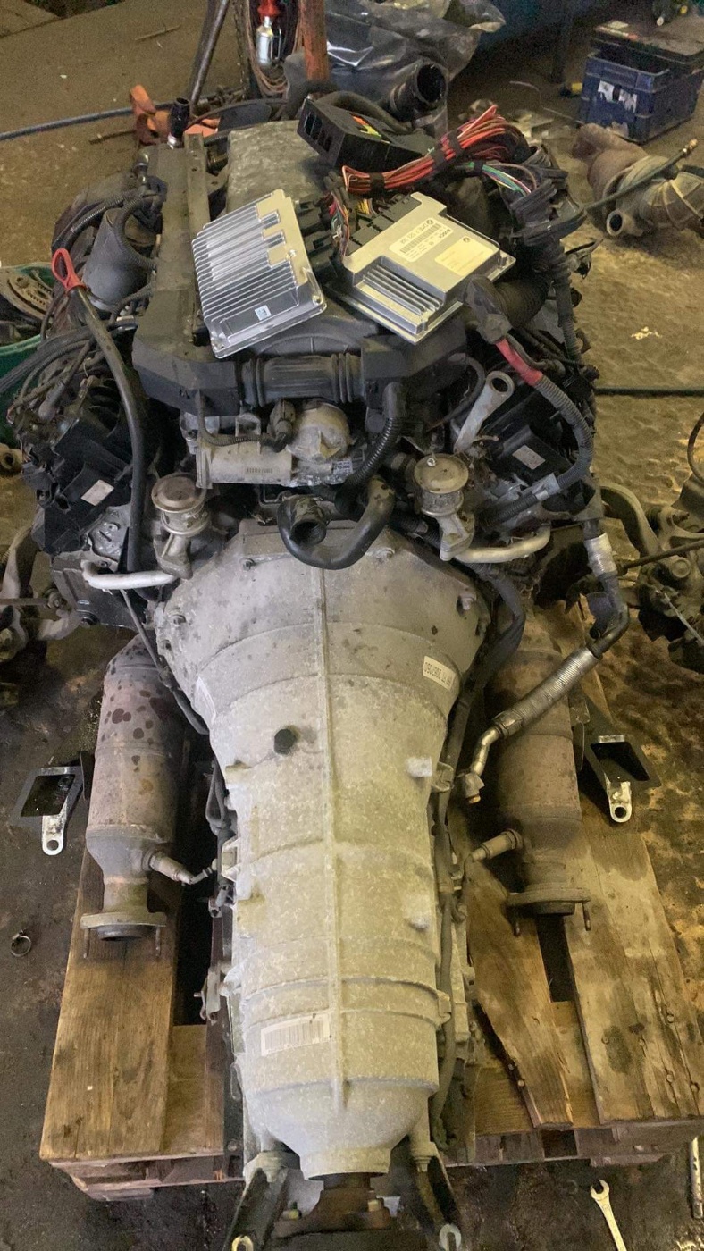

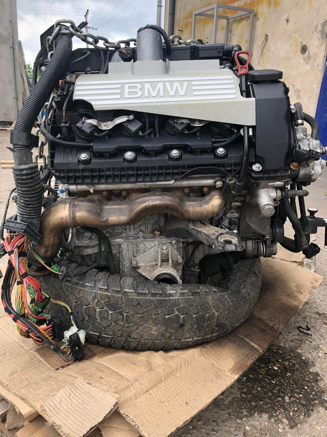

Veci sa dali do pohybu, motor s prevodovkou je pripravený a ide sa robiť
- Příspěvky: 2161
tak ať to jde dobře od ruky...a přihoď pak fotky v jakym stavu to bylo vevnitř....co rozvody a tak

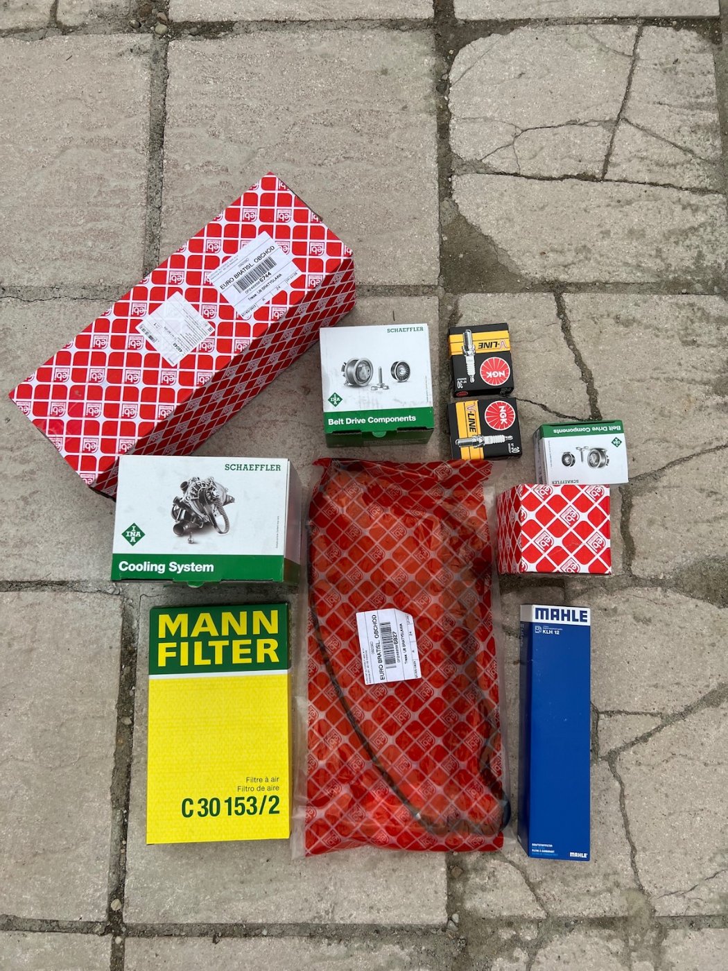

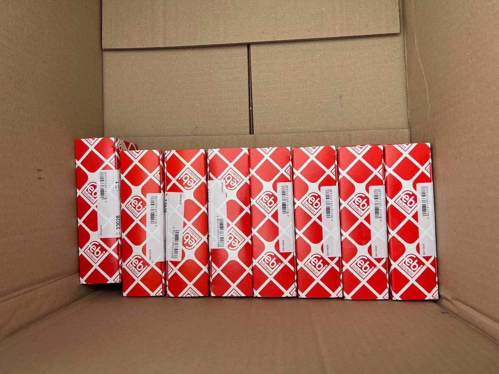

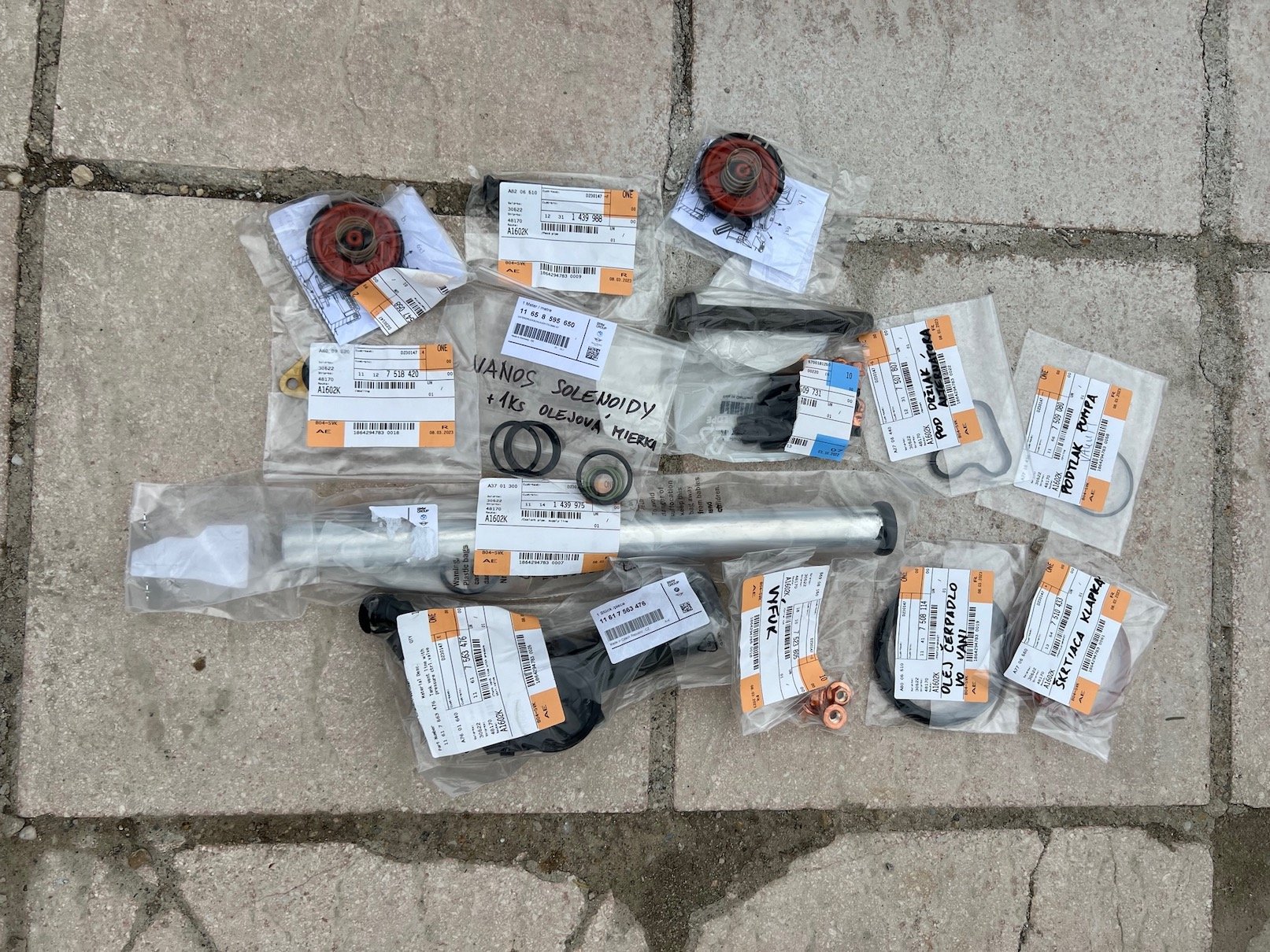

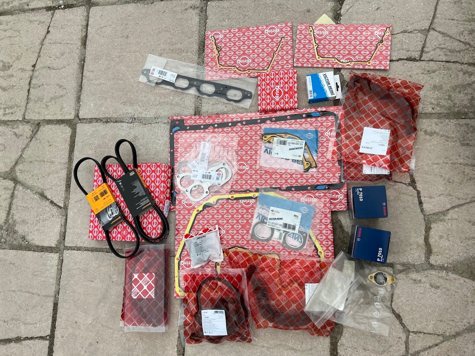

Materiál dorazil, veľmi som váhal, či všetko riešiť OEM ale nakoniec som po viacerých konzultáciach uznal že je to nezmysel. Takže čo bezpodmienečne treba originál som objednal z BMW, čo znesie náhradu išiel aftermarket.
- Příspěvky: 553

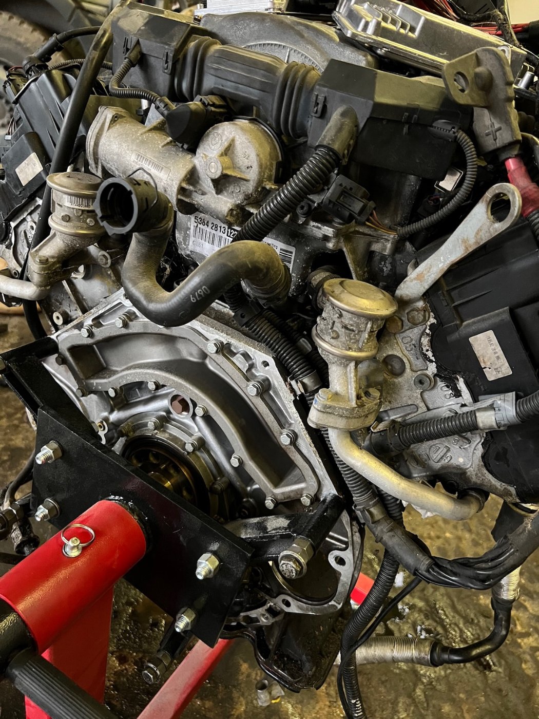

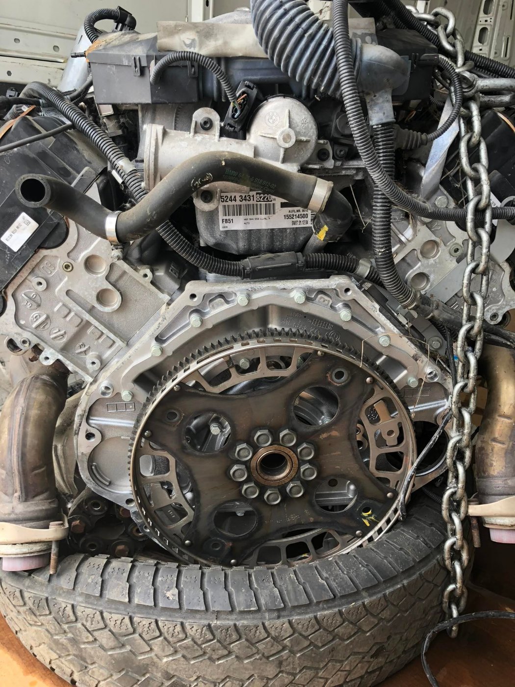

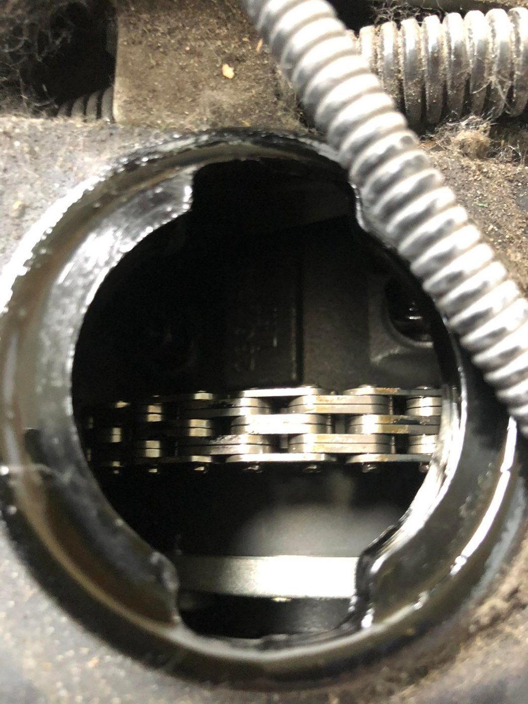

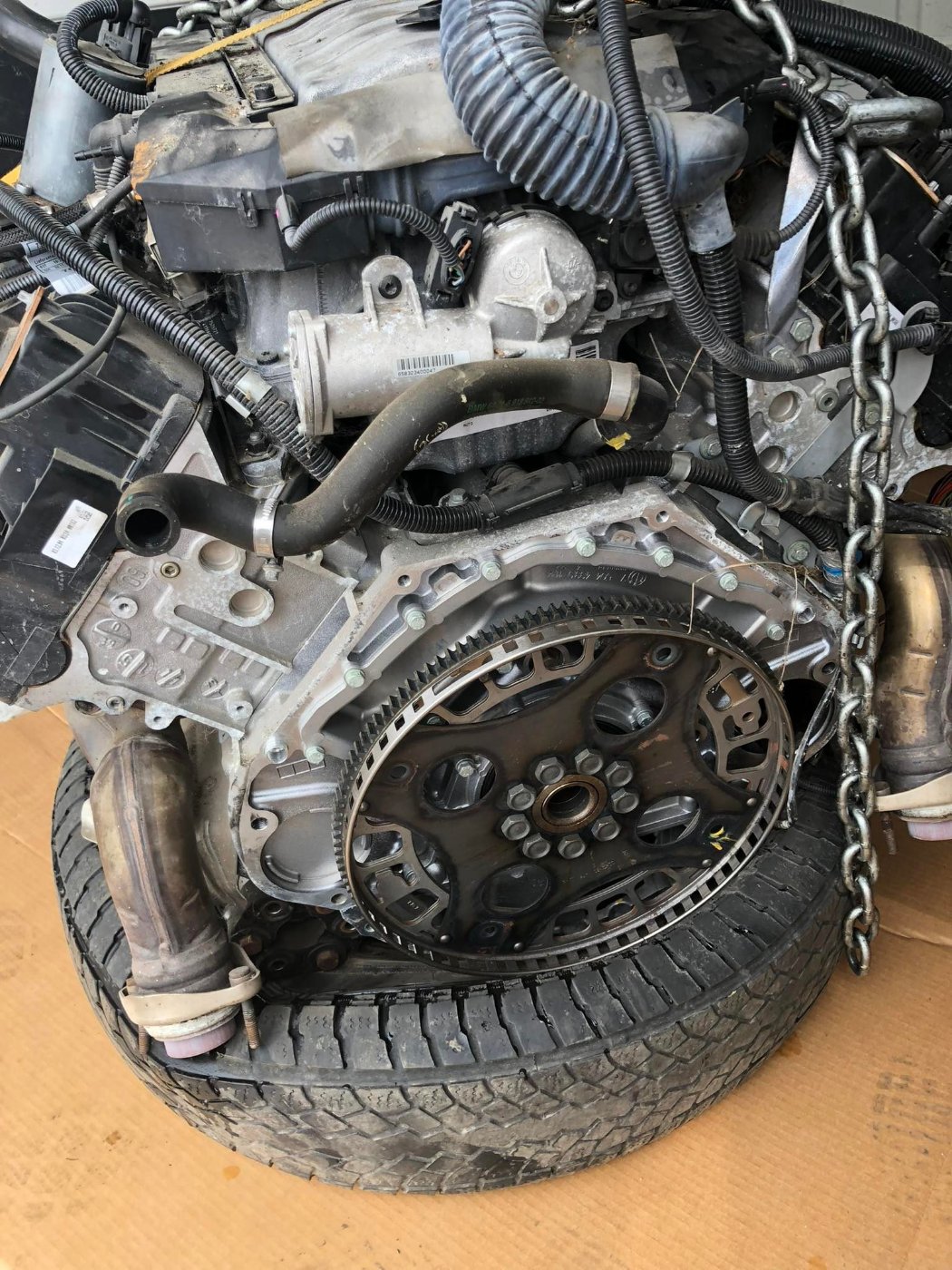

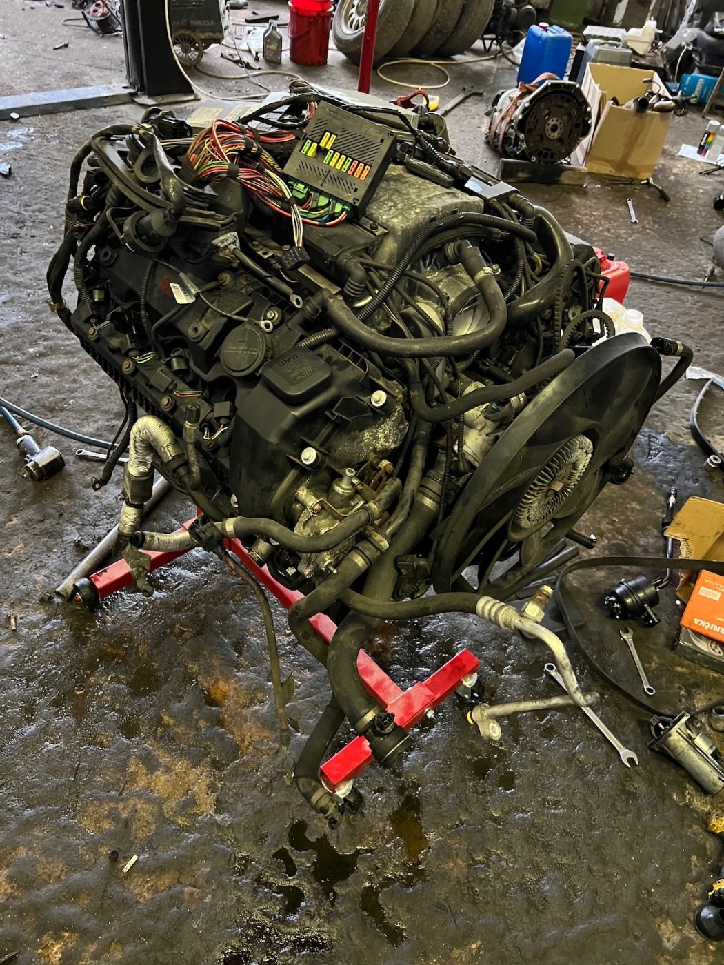

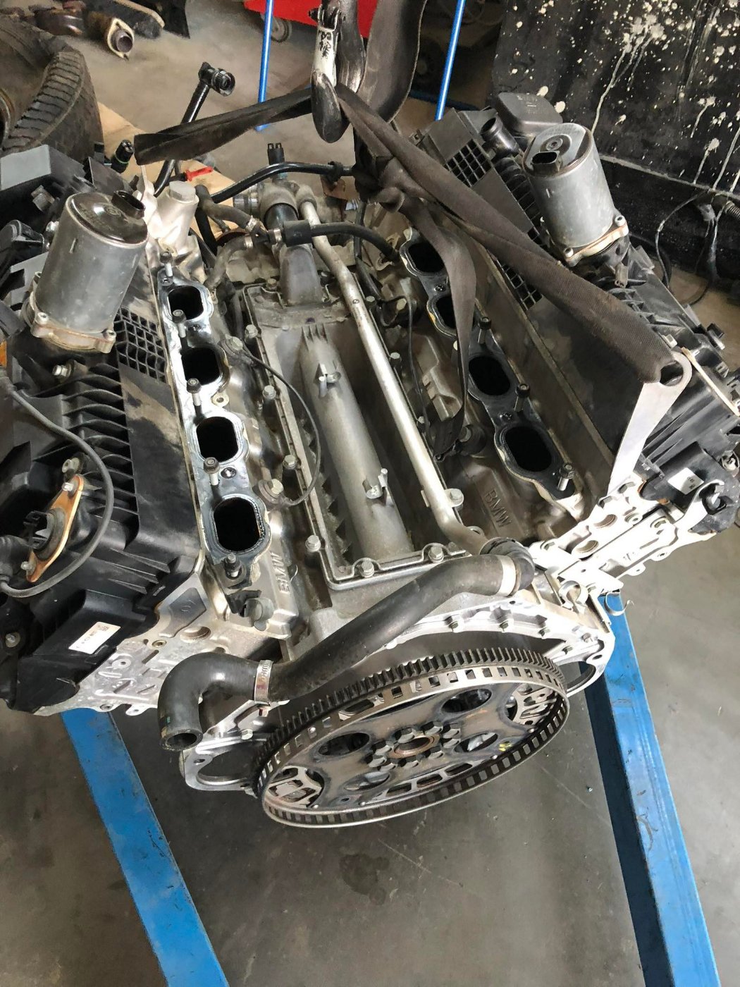

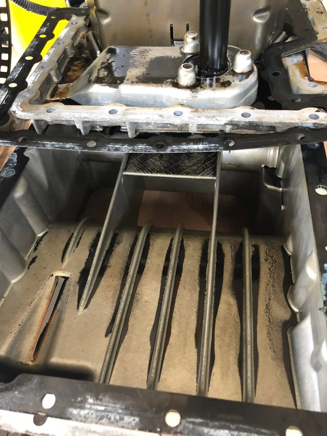

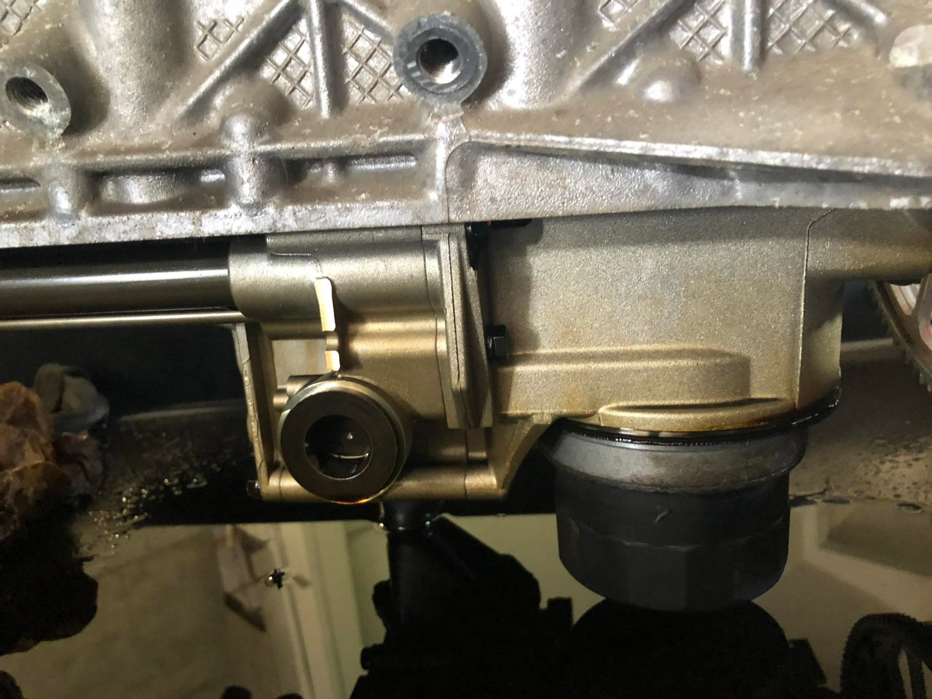

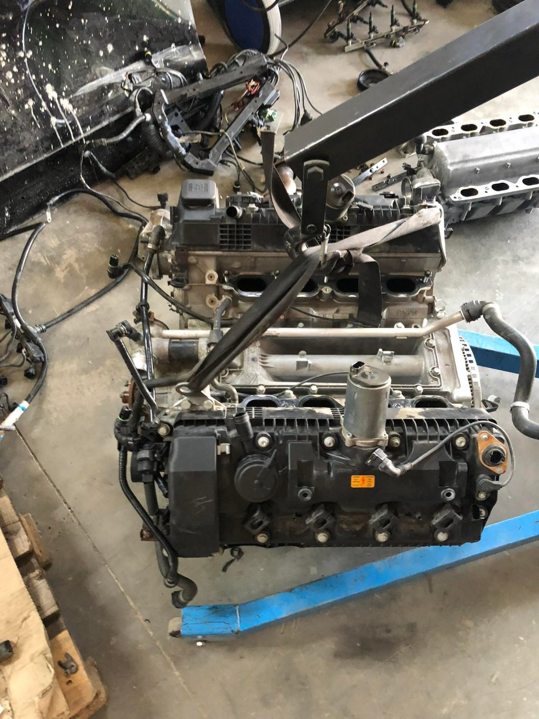

Pár info. Kontaktoval ma predchádzajúci majiteľ auta, ktorý ho mal cca 10 rokov. Dal mi pár zaujímavých tipov a rád, motor v aute pochádza z X5-ky búranej na zadok, keď to vyberali mala najazdených iba 28.000km a zakladaný bol do auta pri 450t. Takže reálne ten motor v aute má do 130.000km... to je nový motor. Takže plán sa mení za pochodu, motor aj tak von, vymeniť katalyzátory (keďže jeden je totálne nepriechodný), guferá ventilov, sviečky, cievky a tesnenia olejových vaní a čo bude treba ale čo netečie sa nateraz robiť nebude. Zbytočne sa vŕtať v motore ktorý má tak málo kilometrov. Takže už je vonku, dnes sa robia guferá a možno v pondelok/utorok to bude vrčať.
