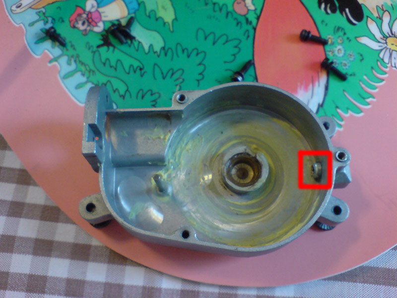

Jako první problém sme přišli na to, že zarážka, která má dělat doraz uvnitř nefunguje jak by měla. Řešením bylo otočení šroubku hlavičkou dovnitř.

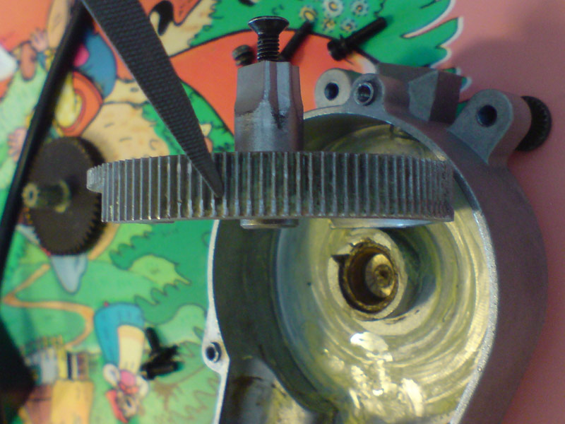

S tím souvisel druhý problém a to že se kolečko protočilo více a následně se trochu ohoblovaly zuby na velkym kovovym kolečku viz obr.
Obrázek Obrázek

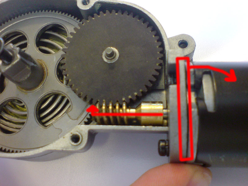

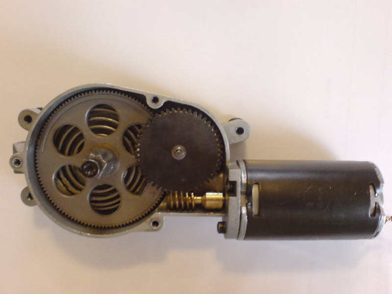

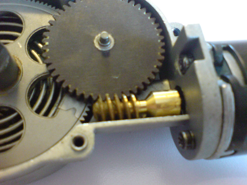

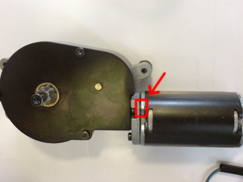

Takže zuby propilovány a šli sme na další problém - šnek nedosedal správně na ozubený kolečko. Řešením je přiblížit šnek ke kolečku a tím eliminovat opotřebení. V návodu na e38.org je doporučeno udělat podložku o tloušťce 0,01mm...což se nám ale nepodařilo sehnat nicméně našich 0,04 sedlo perfektně.
Obrázek Obrázek Obrázek Obrázek Obrázek

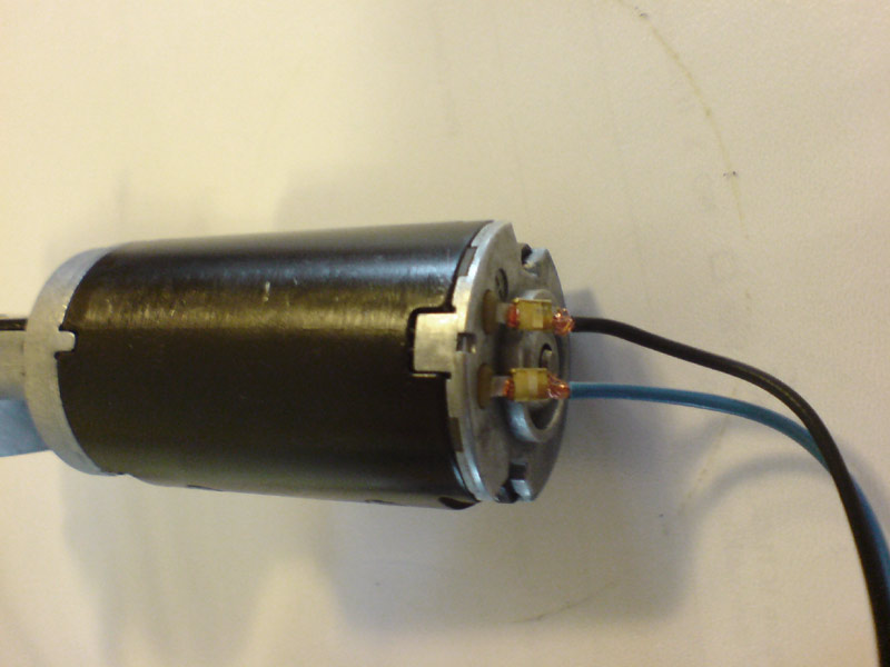

Ještě sme pro jistotu přeletovali kablíky, který vypadaly, že brzo upadnou a musel bych to zas vyndavat :-D

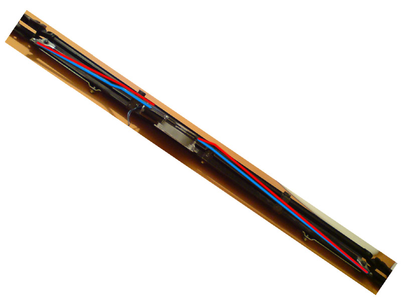

Posledním problémem byly ohnutý ramena, která vysouvají roletu a nasedají přímo na motorek. K jejich ohnutí došlo díky špatně fungující zarážce. Modré čáry znázorňují správný tvar a červené naznačují jak byly ohnutý. A po složení to dopadlo výborně, šlape jak za mlada :)
Obrázek Obrázek

vynikající a velice konstruktivní. eště teda kam si dal přesně tu podložku? pod kolečko nebo na osičku za šneka k motorku? hm musiš se stavit a musime to potunit i na té mojí co mam venku. nicméně velmi konstruktivní přístup, jste šikovní :) tak se to má dělat :)
Příspěvky: 2163
Re: Návod na montáž zadní el.roletky + OPRAVA
podložka je oznacena na obrazku...šla pod šroubek...mezi motorek a tu misku s koleckama...
