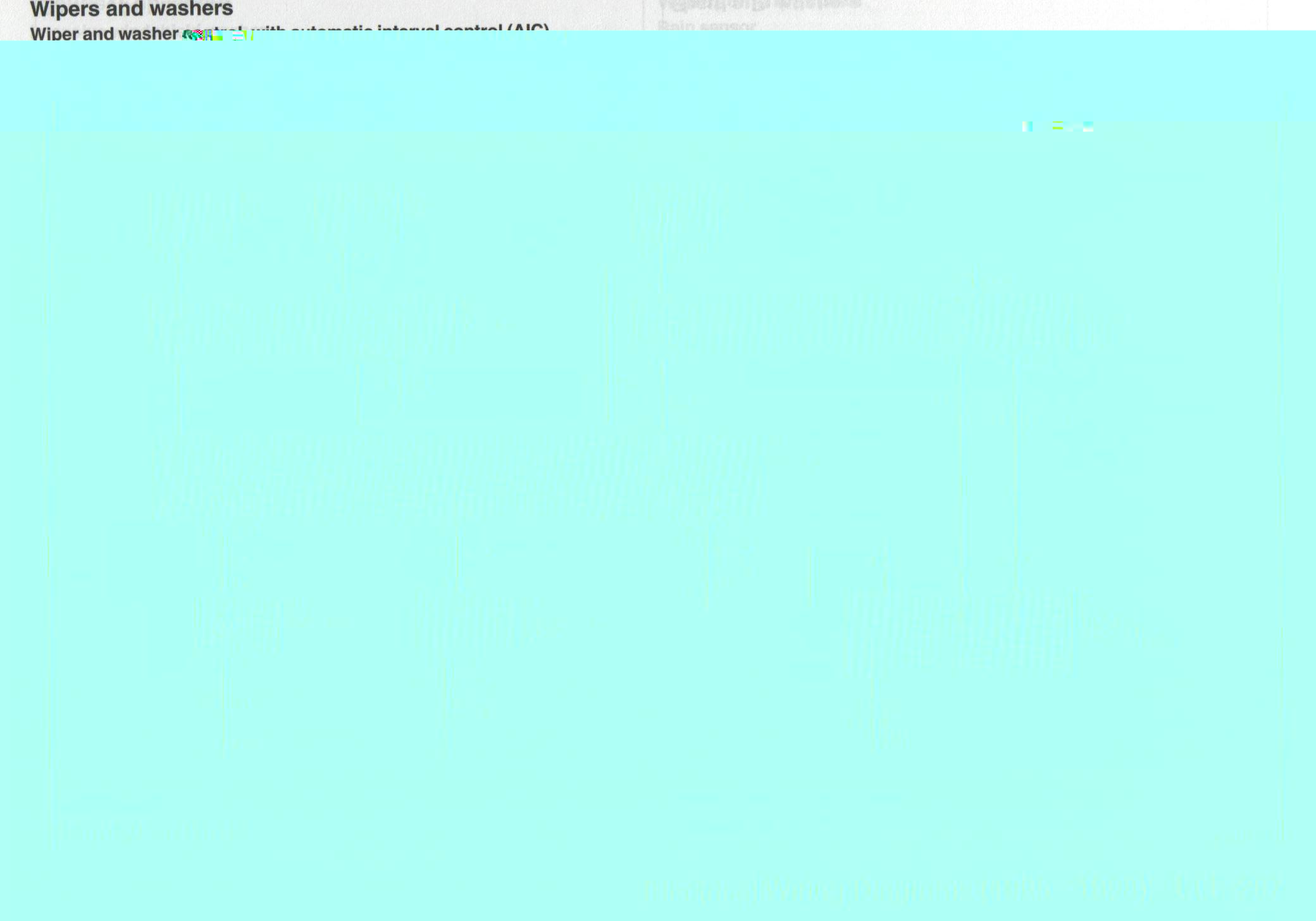

Divam se do EWD a u motorku je nejaky snimac na dobeh oznaceny X333
To bude KO. Mam v sope venku tahla z vraku, ale uz se tam ted nejdu podivat jak to presne vypada, treba zitra kdyz nekdo nebude rychlejsi.
tady to mas

Nevim co mas za rok, tohle je pro starsi modely. Mas to tam napsane "wiper in park" to je to co se ti podelalo.
Pro novejsi je ten senzor dobehu stejny akorat tam mas navic senzor deste a jiny typ rele.
Ty svetla prvni zkus cerpadlo primo na baterku +/- jestli to strika nebo ne. Pokud ne tak mas ucpane ty zpetne ventily co jsou za tryskama.
