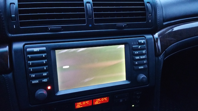

dnes som otocil klucom a cez obrazovku prebehuju farebne pruhy a nieje nanej nic vidiet. Ked pridem domov poslem fotku... nemoze tomu vadit len zima?

Dakujem gombo vyskusam zajtra
a dakujem aj tebe ale mam akurat ten vacsi format
a tuna je fotka ako mi to zrni

no dneska som siel do auta a obrazovka zacala fungovat... neviem vobec sito vysvetlit takze este som ani baterku ani videomodul neodpajal... mozno ze len ked bolo tolko stupnov pod nulou tak to tej obrazovke z niakeho dovodu vadilo a ako sa oteplilo tak to nabehlo ale to je len taka hypoteza.
