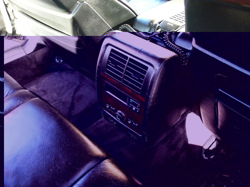

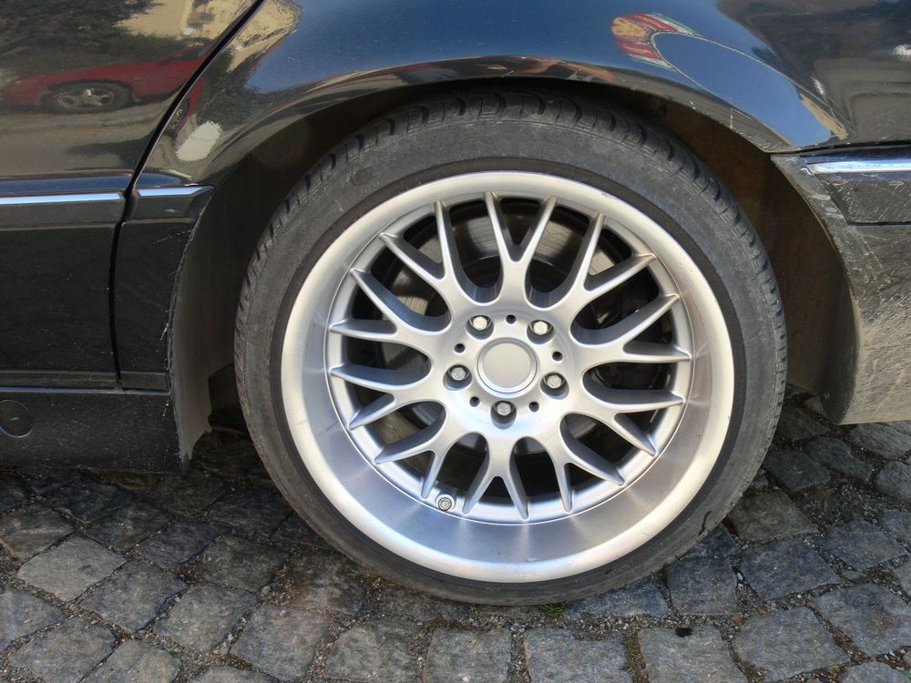

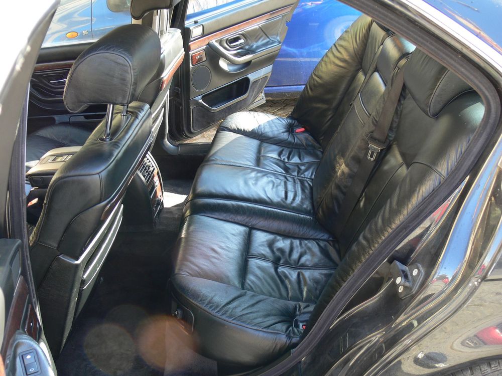

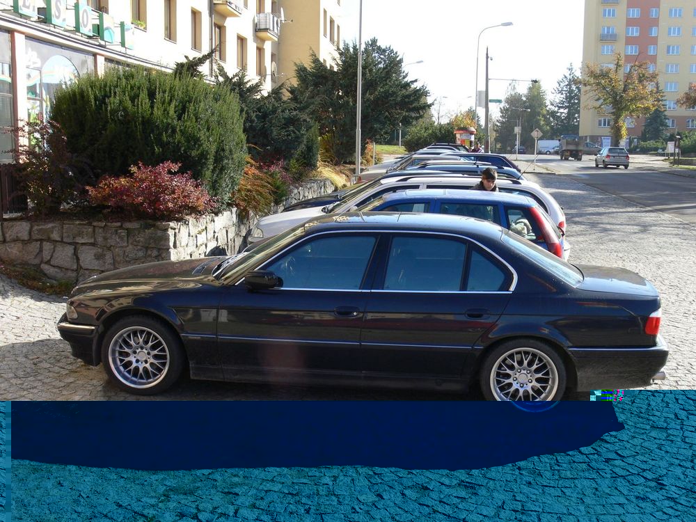

BMW 750, V12, 1997

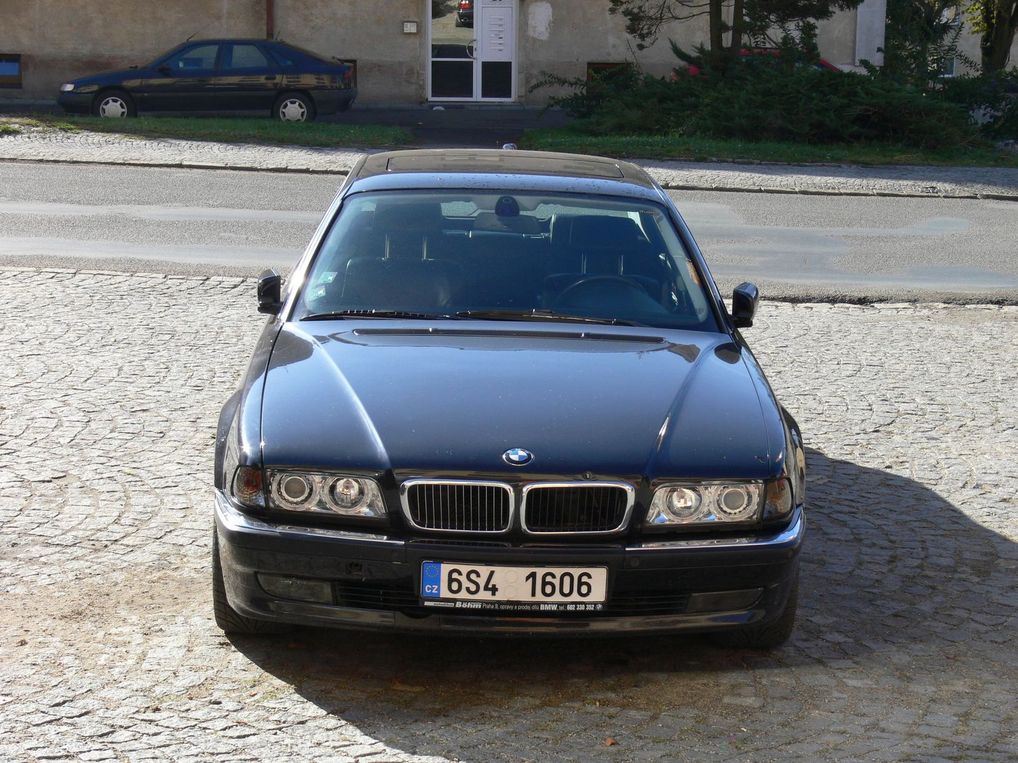

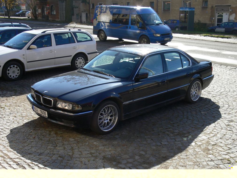

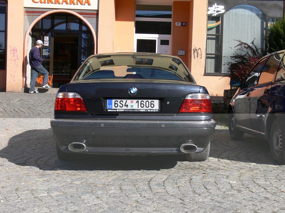

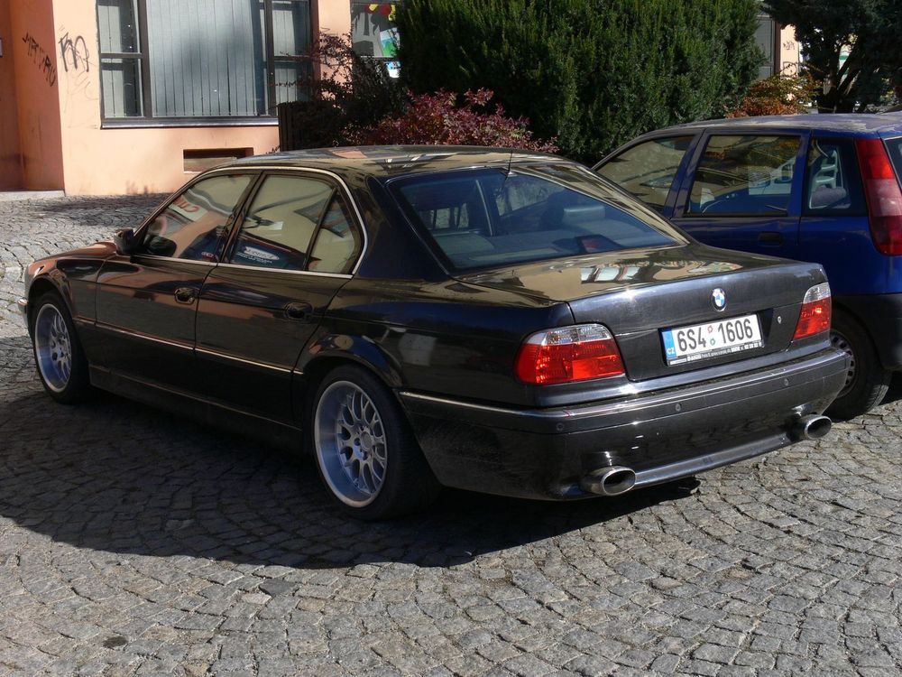

BMW E38, 1997, 5400 ccm, 240 kW, vyhřívaný volant
