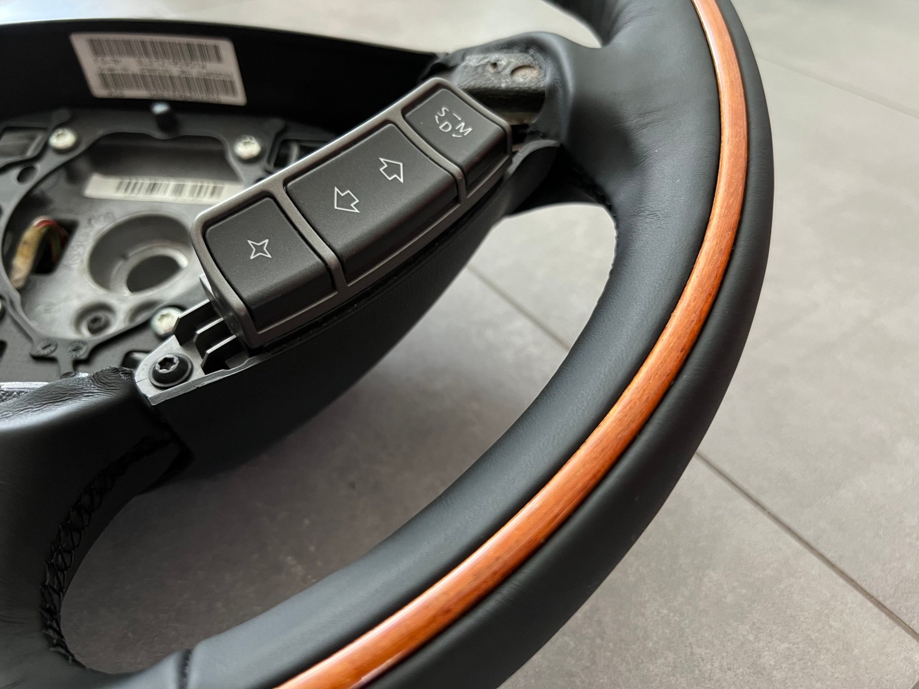

Volant som dával robiť pani, ktorej dávam robiť všetky volanty keď je treba. Je to spravené výborne, aj keď stopercentný originál to už nikdy nebude. Na jednom mieste je koža viac napnutá a viem to stlačiť. Ale rozumiem že takýto volant sa zle robí. V každom prípade sto a jedno oproti tomu čo tam bolo
Re: [BMW E66 750Li Individual] - zo striebornej čierna...
Volant pecka. A super odtunění.

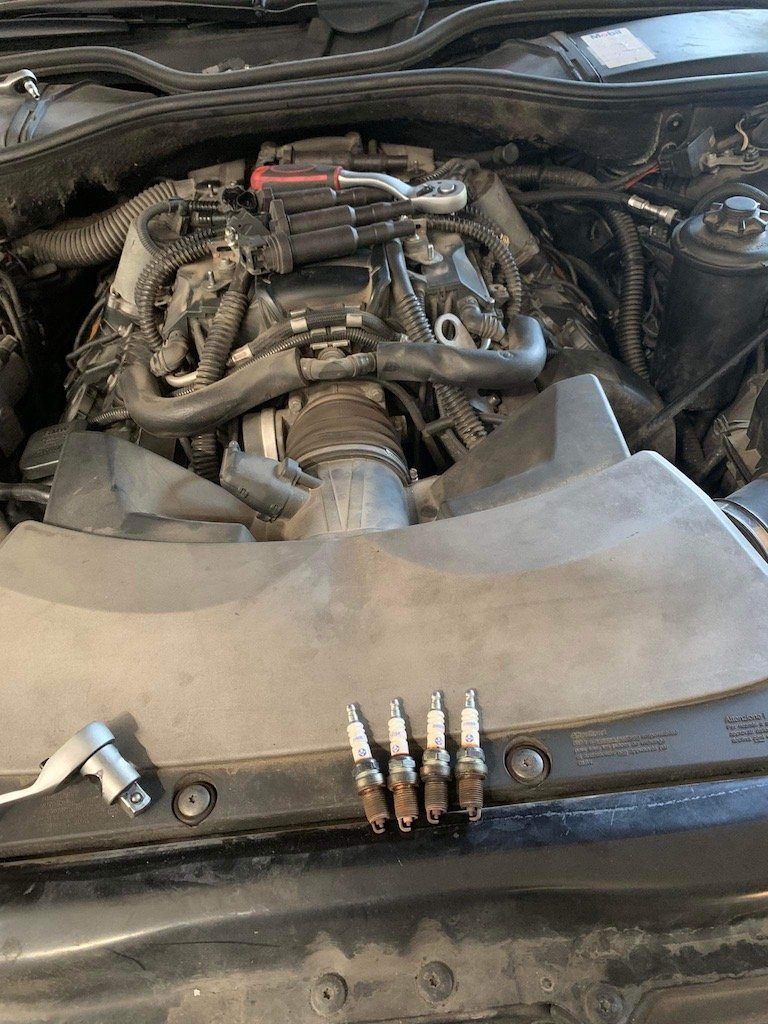

Ďakujem, chystám sa na kompletné vytmelenie dverí, výmenu silenblokov v piestniciach, nové predné svetlá budú, zásterky kolies a keď vyjde čas tak aj lakovačka kapoty (zatiaľ som ju dočasne opravil lakovacou ceruzkou z BMW), nárazníka, výmena predných blatníkov, veka kufra atď... len neviem či to robiť na zimu alebo až po nej. Prebehla aj prvá výmena oleja, sviečok (boli tam Brisk
) a filtrov. A kilometre naskakujú. A bude aj alcantarová stropnica samozrejme

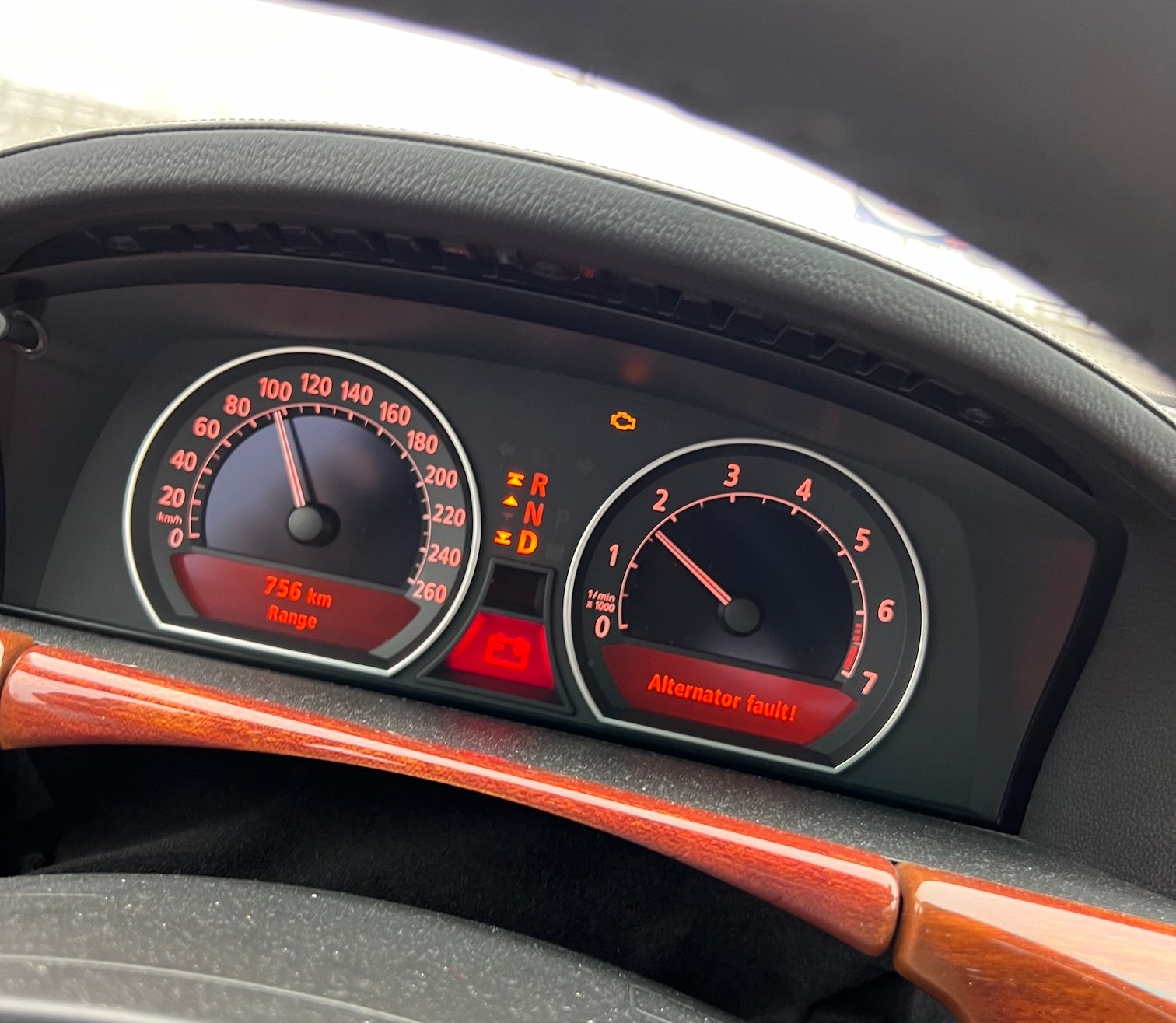

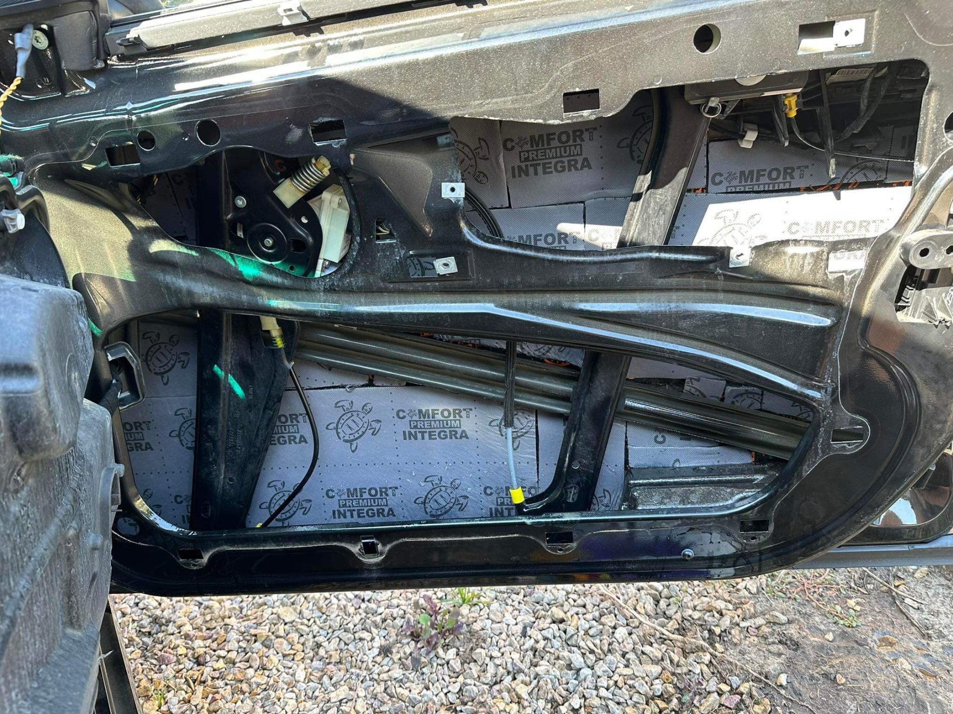

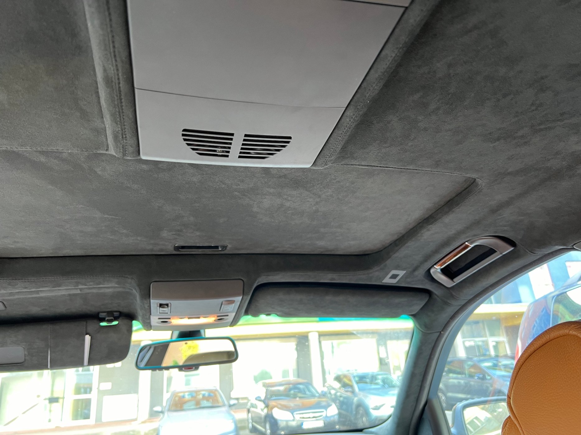

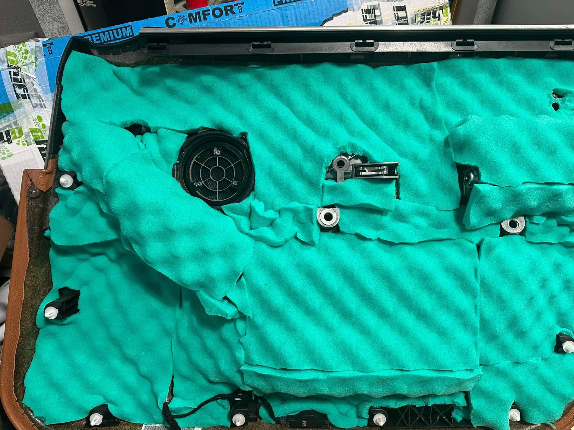

Auto je kompletne na dverách vytmelené, ten rozdiel je fakt citeľný, hlavne to nemá zvuk ako plechovka keď sa to zatvára. Umrel alternátor a potom nový remeň, takže sa 2x za mesiac povozila na vozíku, dostala alcantarový strop, vytepoval som kufor a trošku interiér a to je asi všetko. Poslúcha, jazdí a dobre je

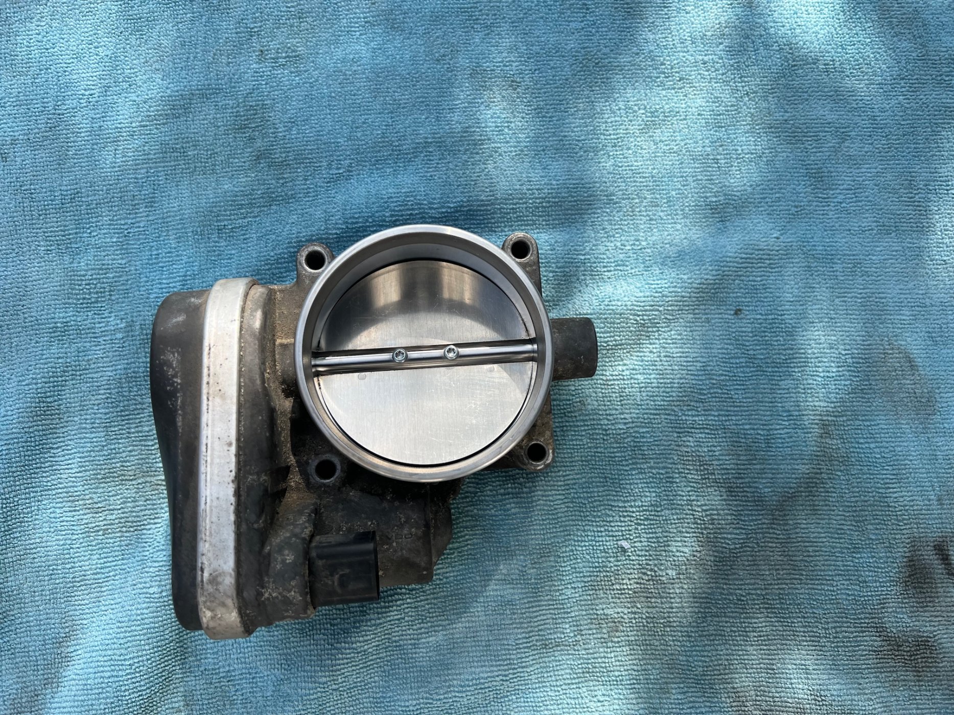

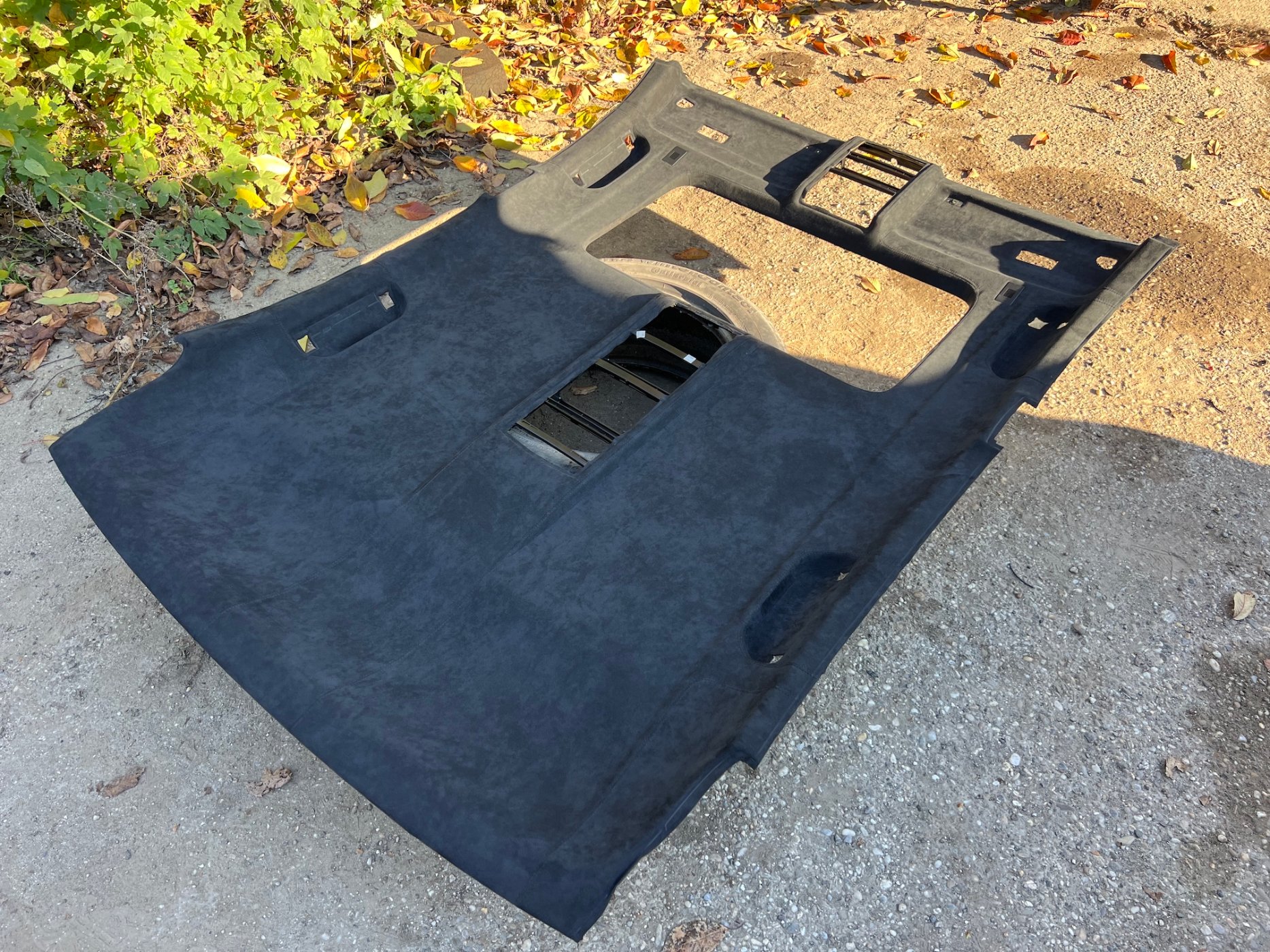

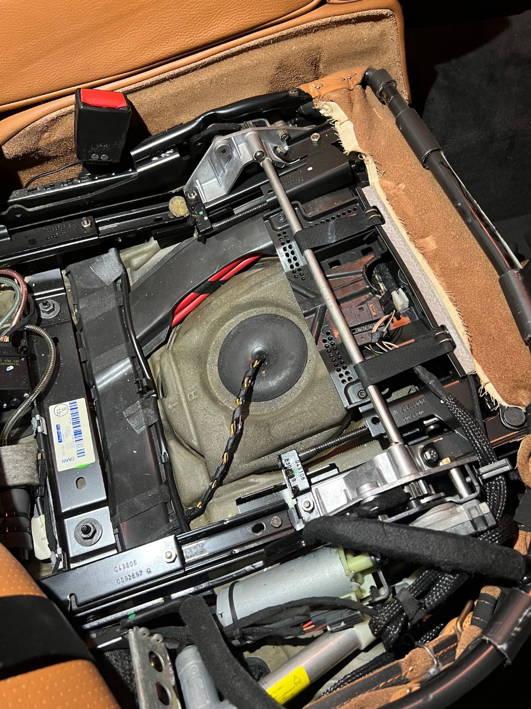

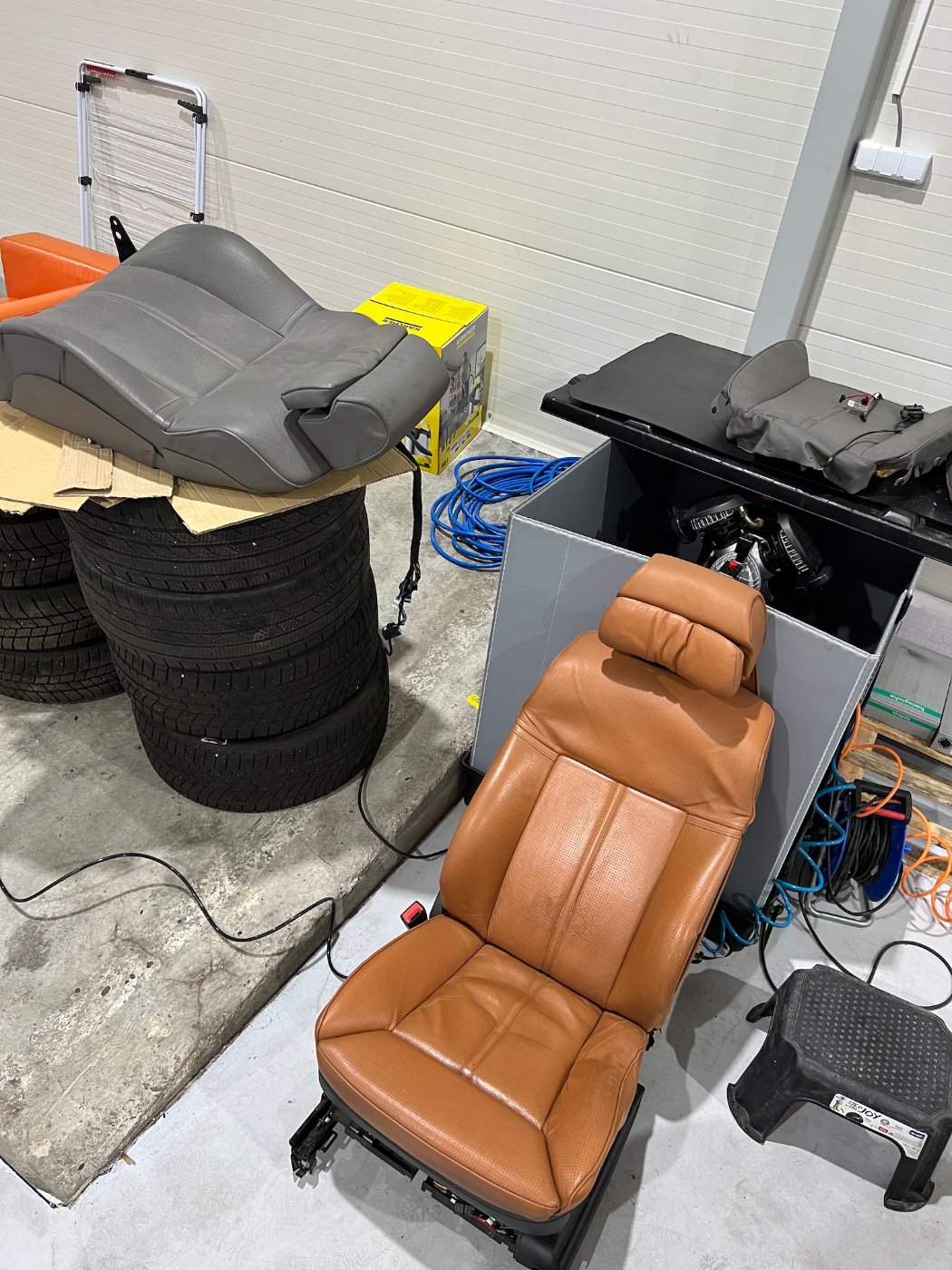

Pár nových info a postrehov, auto stále jazdí, aj keď momentálne nie ako primárne, ale keďže sa pokazilo rodinné vozidlo tak som ho posunul dočasne pani manželke. Prezuté na Styling 95, musím pohľadať inú zimnú sadu, asi by som šiel do Styling 93. Uvidíme, čo zoženiem. V poslednej dobe pozorujem horšie studené štarty, auto trasie, ide nepravidelne, ale je to len pár sekúnd, potom sa to ukľudní, mal som podozrenie na škrtiacu klapku, vyčistená, pri tej príležitosti vymenená aj gumená hadica do sania, ale bohužiaľ bez zmeny. Pokazil sa mechanizmus stieračov, takže aj ten je vymenený, za jazdený + premazaný. Jeden defekt bol, to bolo tiež zaujímavé, lebo samozrejme v tej najhoršej chvíli to bolo. No a konečne som sa odhodlal k renovácii vodičovho sedadla, keďže ten molitan bol presedený a koža už mala tiež čo-to za sebou. Takisto madlo dverí vodiča aj spolujazdca opravia tiež k tomu. Tak som zvedavý na výsledok.

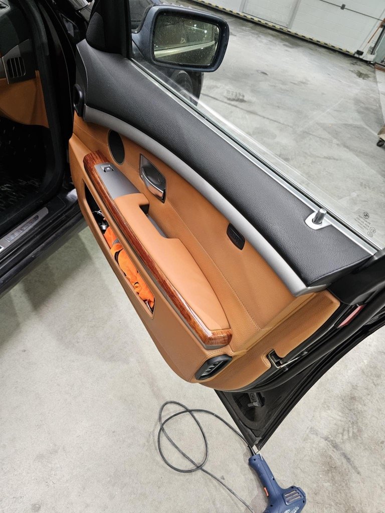

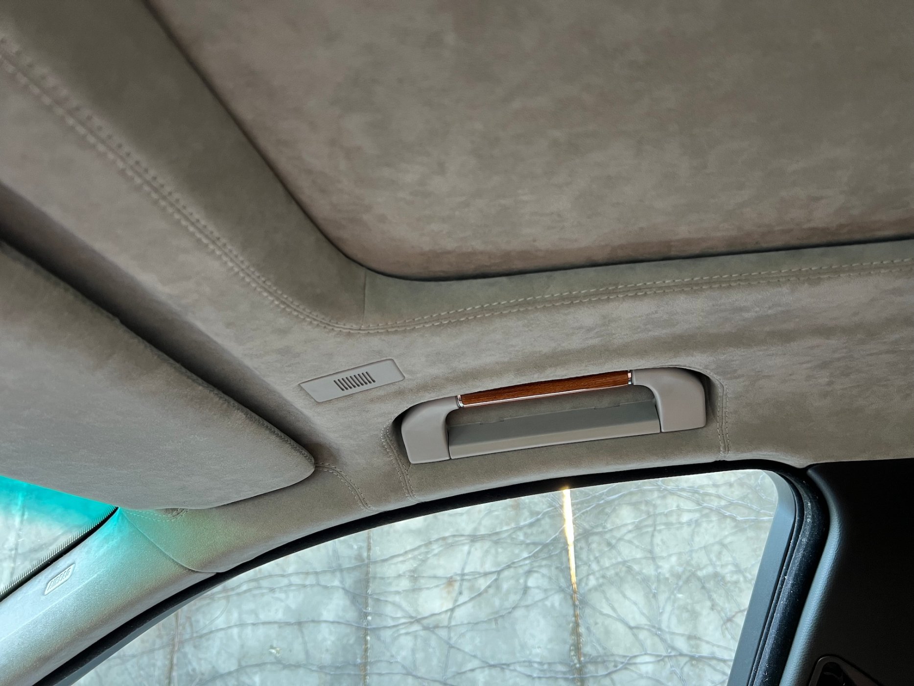

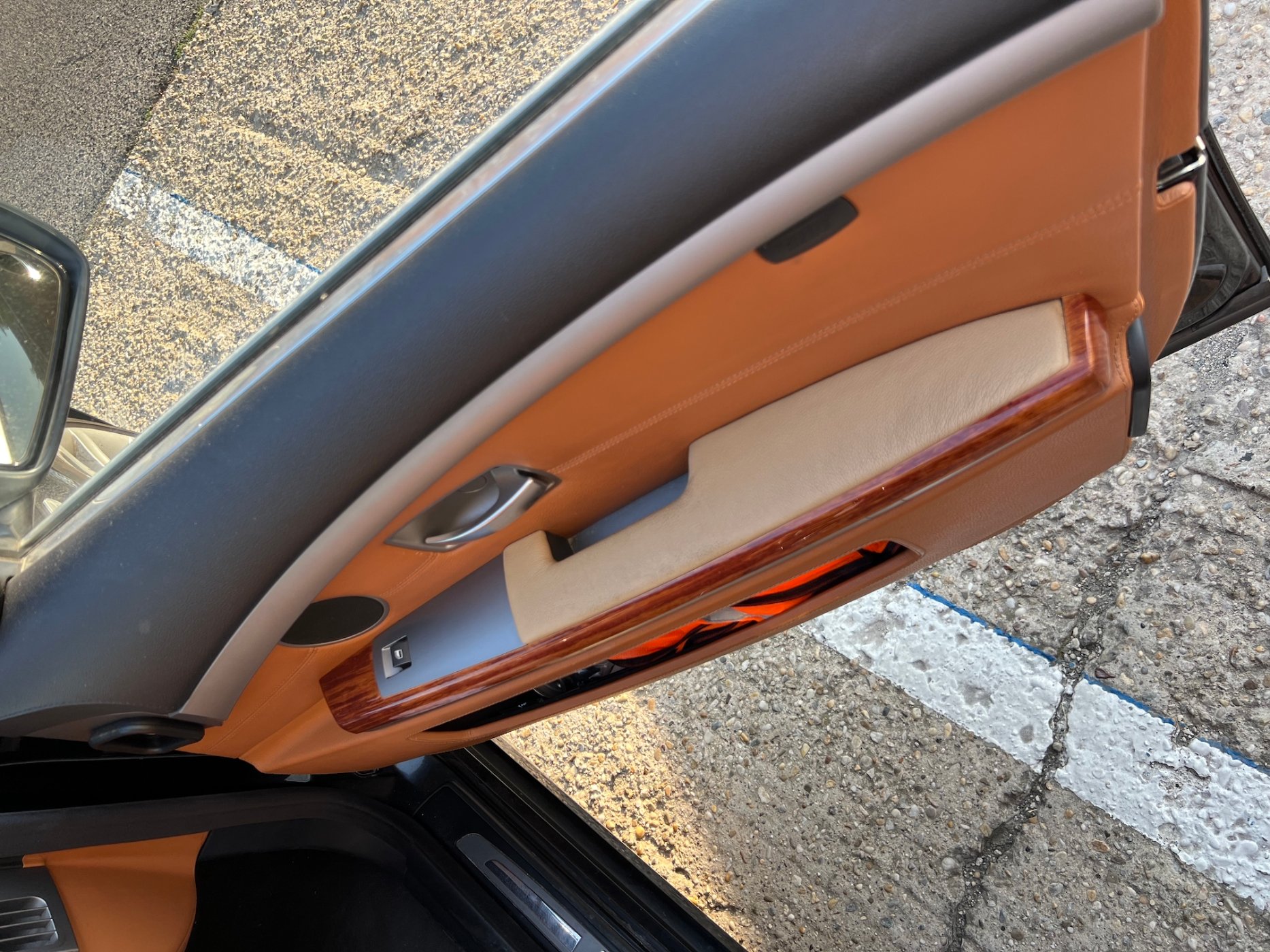

Opravené vodičovo sedadlo, koža zrenovovaná, nastriekaná, nalakovaná, vymenená dečka s výhrevom, nový molitan, oprava lakťovej opierky, madla dverí na vodičovej a spolujazdcovej strane. Auto dostalo čiernu alcantarovú stropnicu (už ich vymením aj poslepiačky tie stropnice

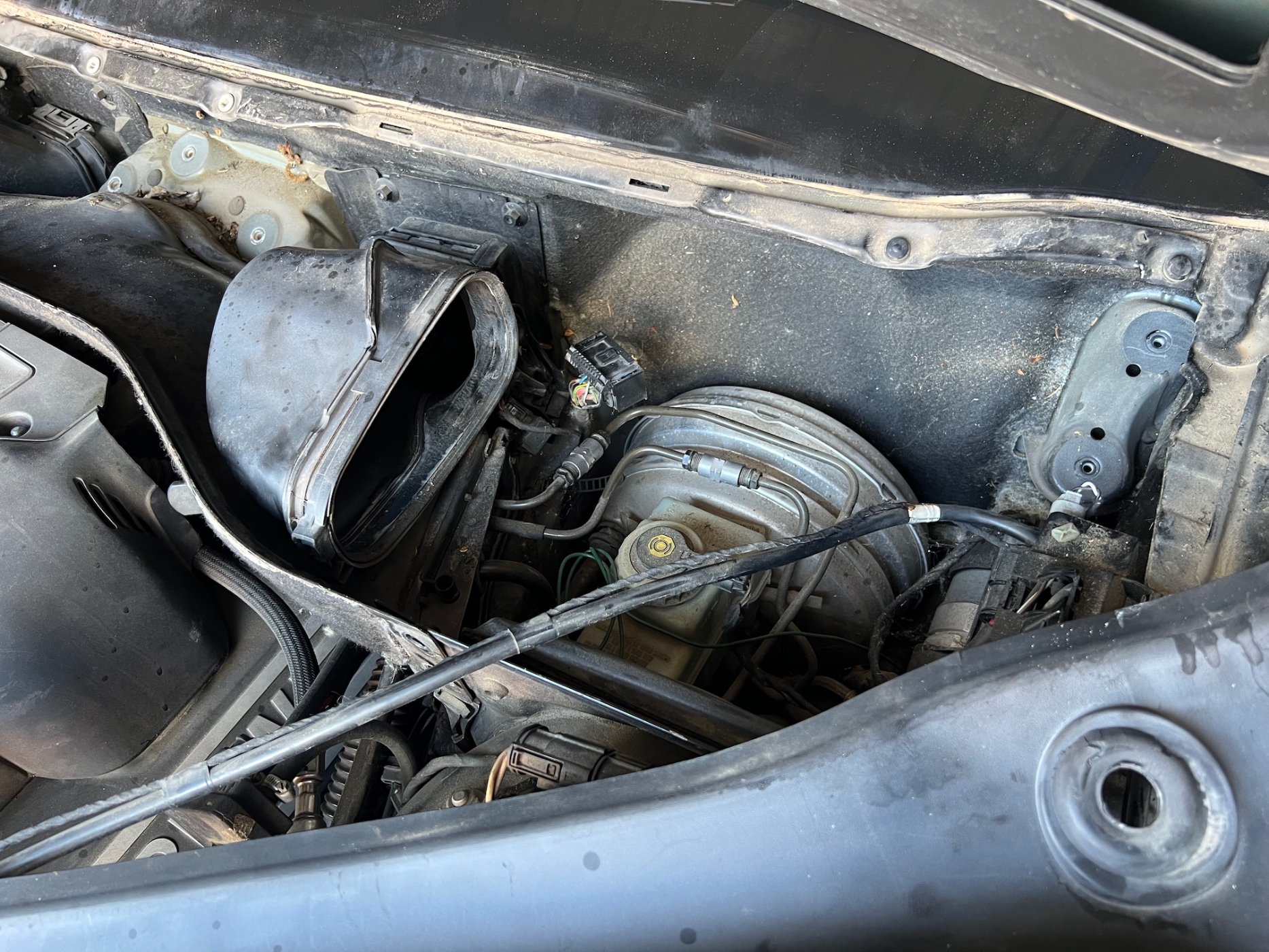

Zase je sedma po väčšom servise, robilo sa toho na etapy viac ako dosť, spomeniem to najdôležitejšie...
- nové čelné sklo
- nové torpédo pod čelné sklo
- premazanie mechanizmu stieračov
- oprava ostrekovačov stieračov (konečne to strieka tak ako má)

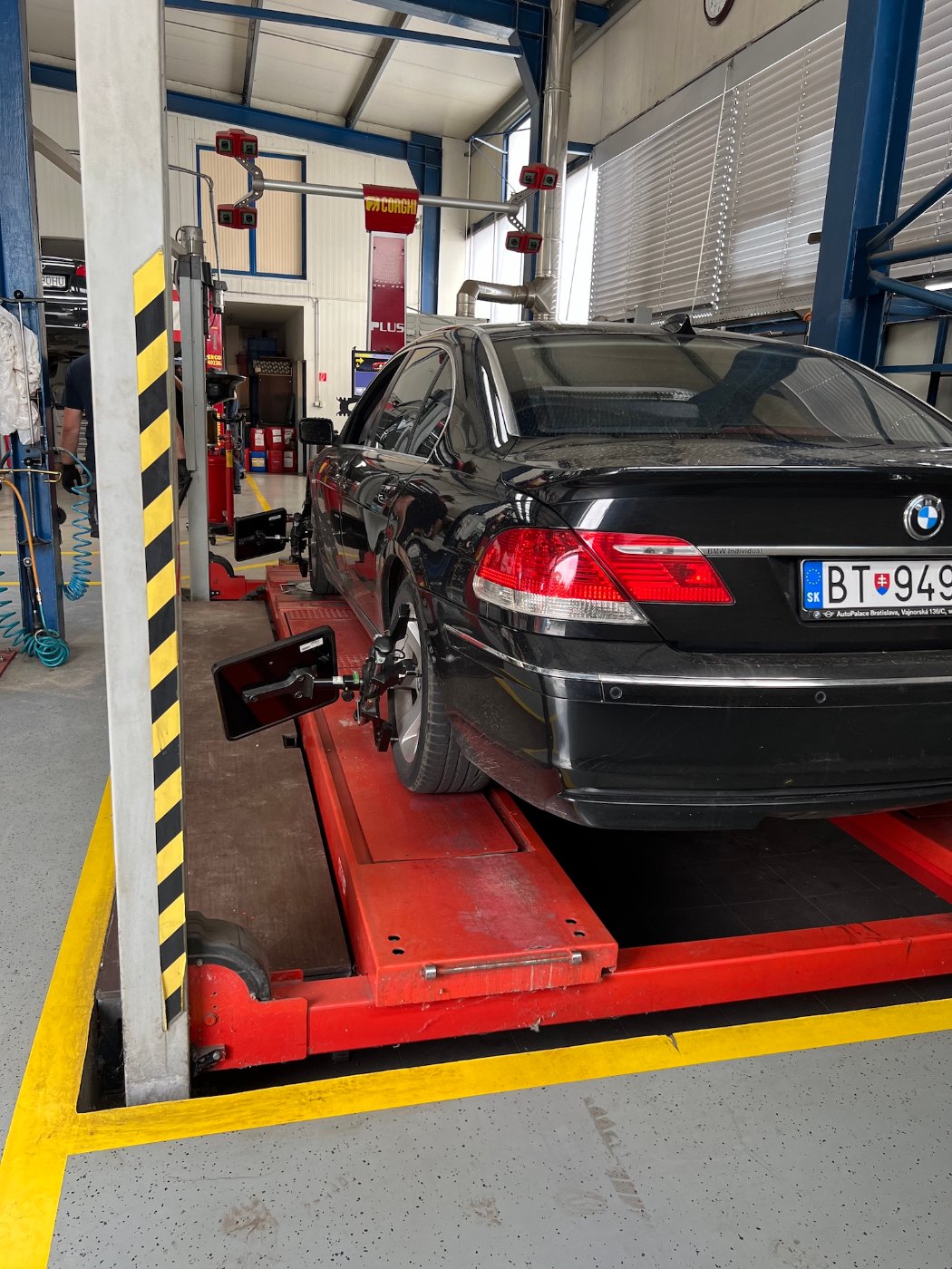

- zánovné katalyzátory (auto malo problém na emisnej kontrole)
- nové lambda sondy
- nové tyčky riadenia
- vymenený termostat, dali sme znížený, aby motor nepracoval v takých vysokých teplotách

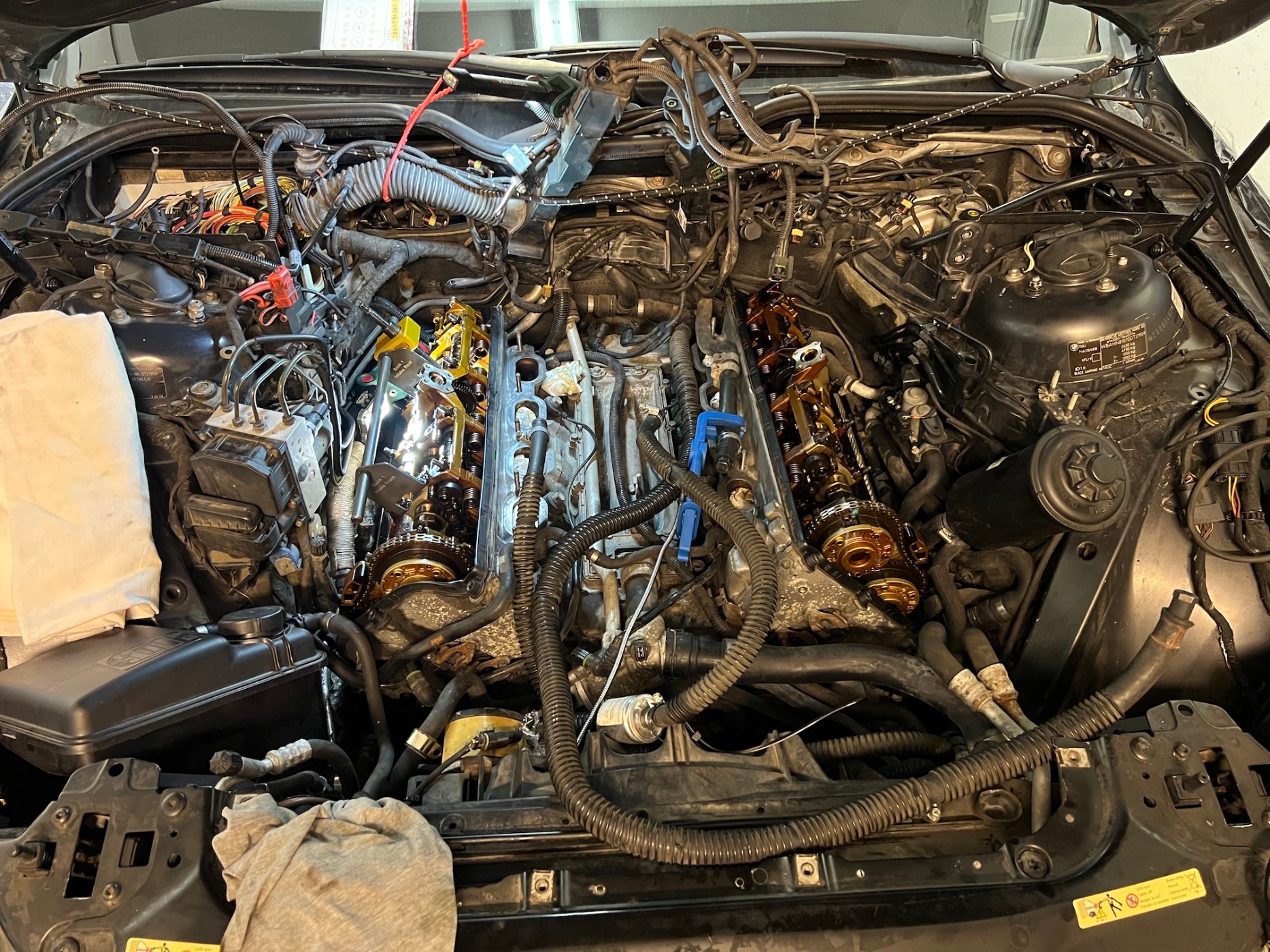

Viac ako 57000km spolu
- dve nové zadné pneu R19
- servis LPG (nové vstrekovače)

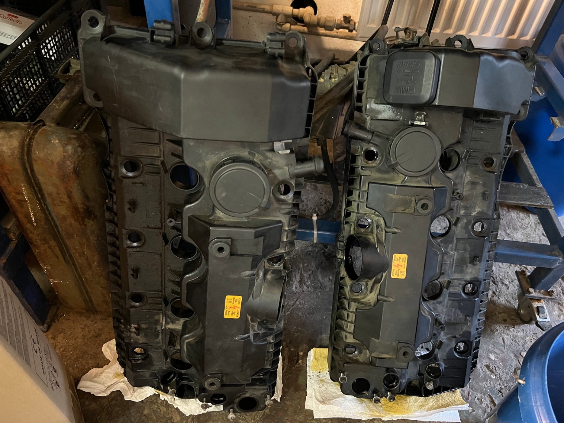

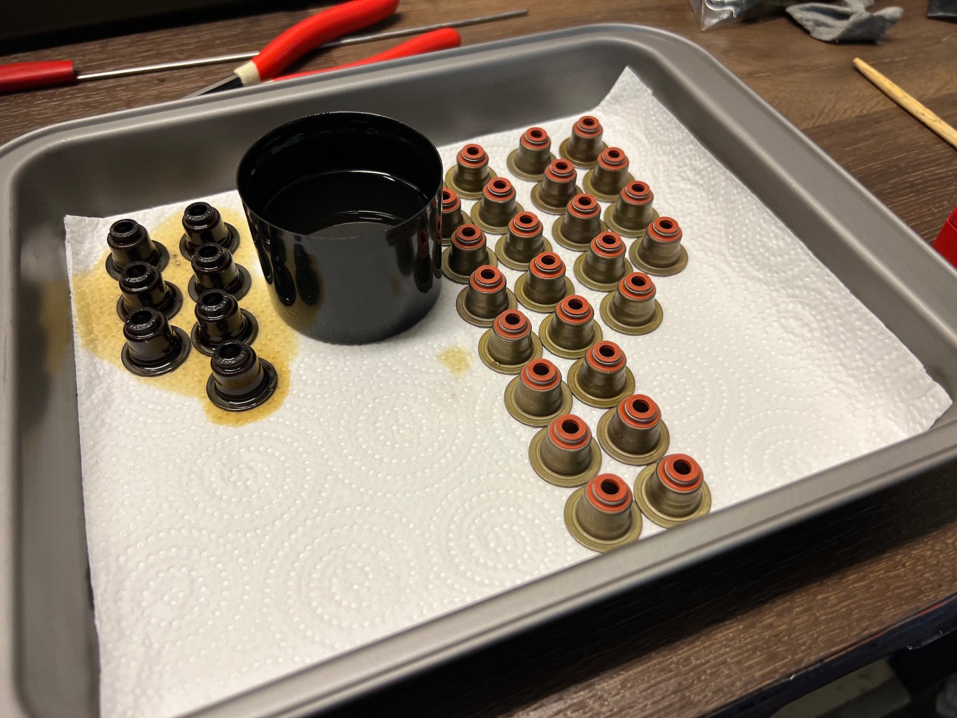

- veľký servis motora (vyčistenie a pretesnenie ventilových viek, horných častí predných pŕs, pretesnenie sania, výmena stredového krytu motora, výmena vodných ventilov kúrenia - preventívne, výmena sviečok, cievok, vodných hadíc, výmena motorového oleja, chladicej zmesi, pretesnenie podtlakovej pumpy, kontrola membrán odvetrávania, opravy kabeláže, výmena podtlakovej hadice bŕzd, čistenie odtokov, skladanie tak aby bol motor ako z fabriky, nové držiaky, skrutky atď… skrátka veľký servis motora aby bolo všetko na poriadku ako má byť na dlhý čas, celkovo za príjemných 3100€)

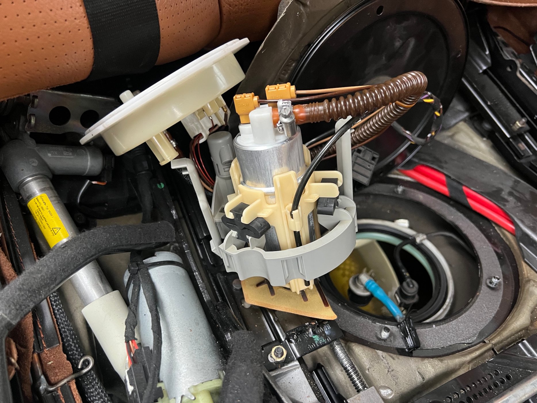

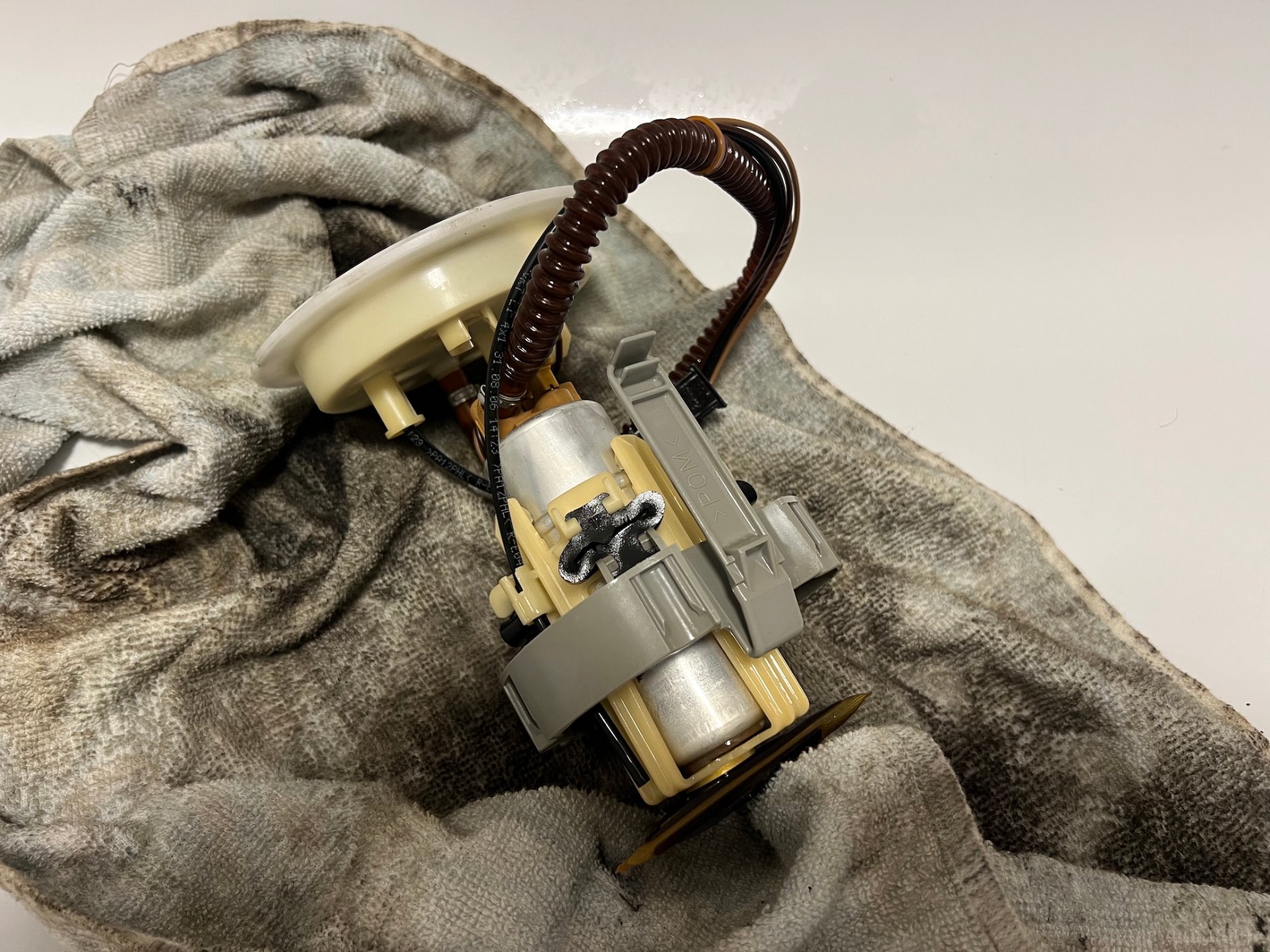

- pred vianocami umrelo palivové čerpadlo, takže vymenené 23.12. pred barákom
